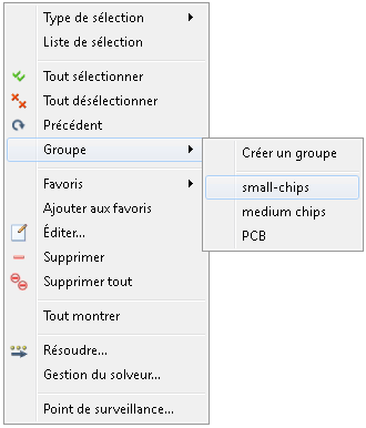

Dans la fenêtre graphique, cliquez avec le bouton droit de la souris et sélectionnez Groupe. Sélectionnez le groupe Petites puces.
sélectionner des petites puces
