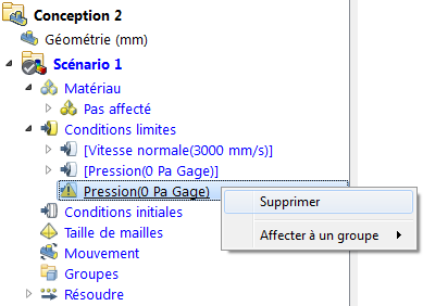

Développez la branche Conditions limites pour la nouvelle conception.
Cliquez avec le bouton droit de la souris sur le paramètre de condition limite perdu et cliquez sur Supprimer.
paramètres perdus
Développez la branche Matériau pour la nouvelle conception. Cliquez avec le bouton droit de la souris sur les paramètres de matériau perdus et cliquez sur Supprimer.
