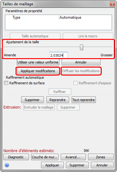

Pour modifier la définition de la taille de maillage, appliquez l'UNE des méthodes suivantes :
barre d'outils d'édition
modifier la définition de taille automatique
Déplacez le curseur d'ajustement de la taille sur 2.
rendre le maillage plus grossier
Cliquez sur Applique modifications.
Cliquez sur Diffuser les modifications.
