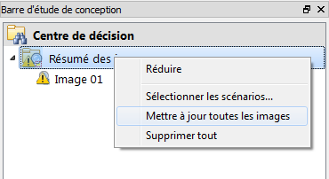

Pour commencer la comparaison des résultats, cliquez sur l'onglet Centre de décision :
onglet centre de décision
Dans le centre de décision, cliquez sur la branche Résumé des images avec le bouton droit de la souris, puis cliquez sur Mettre à jour toutes les images.
image récapitulative

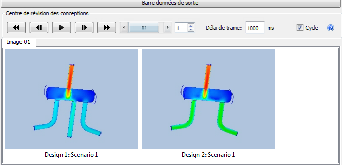

L'onglet Centre de révision des conceptions devrait alors afficher ce qui suit :
barre données de sortie
Remarque : une vue miniature de chaque conception apparaît dans la barre données de sortie. La première de ces vues est affichée par défaut dans la fenêtre graphique.
Utilisez le curseur et les contrôles « VCR » de la zone Centre d'analyse de la conception pour comparer les deux conceptions.

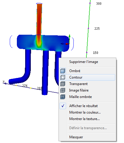

Les jambes de la tubulure doivent apparaître sous forme de contour, sans être ombrées. Si elles sont ombrées, modifiez leur aspect en cliquant sur chaque jambe avec le bouton droit de la souris et en sélectionnant Contour.
vue de contour du milieu
