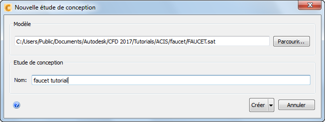

Etape 2 : Sélectionner le fichier du modèle
Dans la boîte de dialogue Nouvelle étude de conception, cliquez sur Parcourir.
Dans la boîte de dialogue Gestionnaire de fichiers, accédez au dossier Utilisateurs\Public\Documents publics\Autodesk\CFD 2020\Didacticiels\<type de fichier>\robinet.
Remarques : <type de fichier> correspond à ACIS ou Parasolid.
Cliquez sur Ouvrir.
Etape 3 : Créer l'étude de conception
  1. Entrez un nom pour la nouvelle étude de conception. Vous pouvez choisir celui que vous voulez.
  2. Assurez-vous que l'option Créer est active sur le bouton, puis cliquez sur Créer.
étude de conception
Autodesk® CFD démarre et crée l'étude de conception pour le didacticiel.
