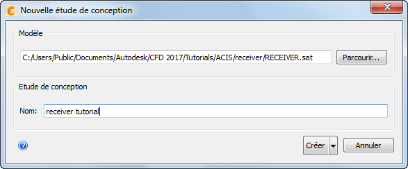

Étape 3 : Créer l’étude de conception
  1. Entrez un nom pour la nouvelle étude de conception. Vous pouvez choisir celui que vous voulez.
  2. Assurez-vous que l’option Créer est active sur le bouton, puis cliquez sur Créer.
Autodesk® CFD démarre et crée l’étude de conception pour le didacticiel.
