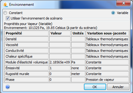

Pour autoriser les variations de densité, cliquez sur Définir... sur la ligne Environnement. Dans la boîte de dialogue d'environnement du matériau, sélectionnez Variable et cliquez sur OK.
Cliquez sur Appliquer.
Remarque : il ne s'agit pas d'une analyse de flottabilité, mais le fait d'autoriser des variations de densité améliorera la stabilité de la solution.
