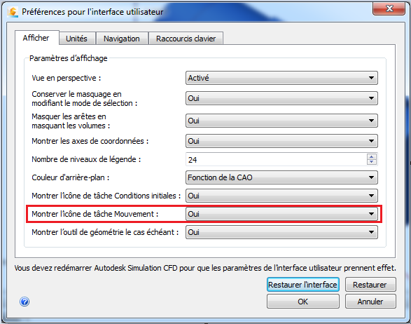

La boîte de dialogue Mouvement n'est pas affichée dans la configuration par défaut de l'interface utilisateur. Pour terminer cet exemple, nous devons modifier une préférence de l'interface utilisateur pour permettre l'affichage de la boîte de dialogue Mouvement.
Cliquez sur le bouton du menu Application (dans le coin supérieur gauche) et cliquez sur Options.
Définissez Montrer l’icône de tâche Mouvement sur Oui :
afficher l'icône Mouvement
Cliquez sur OK.
Quittez Autodesk® CFD. La modification prend effet lors du prochain démarrage d'Autodesk® CFD.
Remarque : vous devriez maintenant voir l'icône Mouvement dans l'onglet Configuration :
