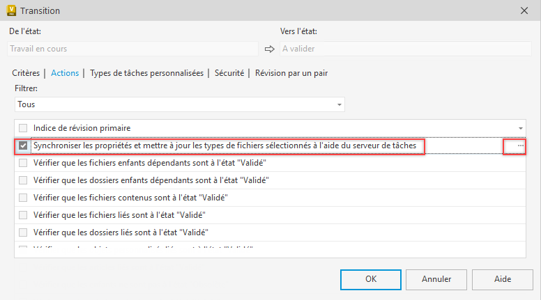

    La boîte de dialogue Transition comporte cinq options : Critères, Actions, Types de tâches personnalisées, Sécurité et Révision par un pair.
  6. Cliquez sur l’onglet Actions.
  7. Cochez la case Synchroniser les propriétés et mettre la vue à jour à l’aide du serveur de tâches dans la liste des actions disponibles.
  8. Cliquez sur le bouton représentant des points de suspension (…), puis sélectionnez le type de fichier.
    Remarque : La sélection de cette option dans la liste ne coche pas automatiquement la case. Assurez-vous de cocher également la case à côté de l’option.
  9. Cliquez sur OK pour enregistrer les changements.
