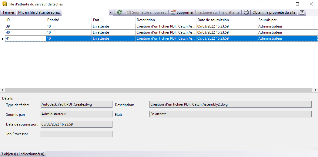

La boîte de dialogue File d'attente du serveur de tâches permet de gérer les tâches mises dans la file d'attente pour la publication. Dans cette boîte de dialogue, vous pouvez imprimer manuellement les tâches, relancer une tâche suspendue, vérifier les détails d’une tâche et personnaliser l’affichage des informations de la file d’attente des tâches.

Détails de la file d'attente du serveur de tâches
Le tableau suivant décrit les détails de la boîte de dialogue File d’attente du serveur de tâches.
Détail
Description
Type de travail
Type de tâche soumise au traitement. Les tâches de visualisation s’affichent en tant qu’Autodesk.Vault.DWF.Create, où  est l’extension de fichier.
Soumis par
Affiche le nom de l’utilisateur qui a soumis le travail à la file d’attente.
Date de soumission
Affiche la date et l’heure auxquelles le travail a été soumis à la file d’attente.
Job Processor
Affiche le nom de l’ordinateur qui a pris le travail de la file d’attente pour le traiter.
Description
Affiche des informations supplémentaires sur le travail dans la file d’attente. Ce champ affiche également Création d’un fichier DWF: nom de fichier.
État
Indique si l’état de la tâche est En attente, Traitement ou Erreur.
Résultats
Affiche des informations uniquement si l’état du travail est Erreur.
