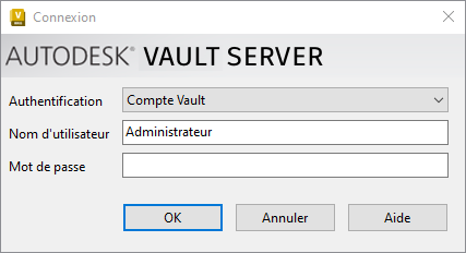

    La boîte de dialogue Connexion s’affiche.
  2. Sélectionnez la méthode d’authentification appropriée :
    • Compte Vault : requiert un nom d’utilisateur Vault avec un mot de passe.
    • Compte Windows : utilise les informations d’identification Windows d’Active Directory (celles-ci sont saisies automatiquement).
    • ID Autodesk : utilise les informations de l’ID Autodesk.
  3. Entrez le nom d’utilisateur et le mot de passe du compte d’administration du coffre-fort. Si vous utilisez Windows Active Directory, ces informations sont saisies automatiquement.
  4. Si vous sélectionnez l’ID Autodesk, vous devrez vous connecter à votre compte Autodesk.
    • Dans la boîte de dialogue Autodesk – Se connecter, entrez l’adresse e-mail que vous avez utilisée lors de l’enregistrement de votre compte.
    • Saisissez votre mot de passe.
    • Cliquez sur Connexion.
