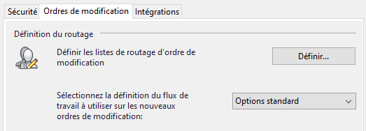

Modifiez les listes de routage et les définitions de flux de travail dans l'onglet Ordres de modification de la boîte de dialogue Paramètres généraux.
Accédez à l'onglet Ordres de modification dans la boîte de dialogue Paramètres généraux
  1. Sélectionnez Outils > Administration > Paramètres généraux.
  2. Dans la boîte de dialogue Paramètres généraux, cliquez sur l’onglet Ordres de modification.
Définition du circuit
Activer les listes de routage, modifier un routage existant et modifier les participants du routage.
Définition du flux de travail
Dans la liste déroulante, sélectionnez la définition de flux de travail à utiliser. Lorsque l'état Vérification est activé, un état nommé Vérification est ajouté entre les états En cours et En révision. Le fait d'approuver l'ordre de modification dans l'état Vérification le fait passer à l'état En révision. Le fait de rejeter l'ordre de modification le renvoie à l'état En cours. Le rôle de Vérificateur est ajouté à la liste des rôles des participants au routage. Si l'état Vérifié est sélectionné, vous ne pouvez créer un routage que si le rôle de Vérificateur est attribué. L'état Vérification et le rôle de Vérificateur ne sont pas disponibles dans le flux de travail standard.
