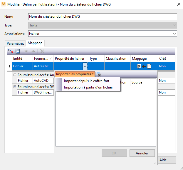

- Dans la nouvelle boîte de dialogue Propriété (ou existante), sélectionnez l’onglet Mappage.
- Cliquez dans le champ (Cliquez ici pour ajouter un mappage) sous la colonne Entité.
- Entité : sélectionnez les éléments auxquels vous souhaitez mapper cette propriété - Fichier ou Article. Une propriété peut comporter plusieurs mappages, ce qui vous permet de mapper à la fois des fichiers et des articles, mais ils doivent être mappés séparément.
- Fournisseur : affiche la liste des options disponibles pour le type d’entité sélectionné. Il peut s’agir de fichiers de CAO, tels que des dessins et des modèles AutoCAD ou Inventor, des documents Office, des fichiers PDF, etc.
- Propriété du fichier : les options de propriété du fichier dépendent du type d’entité. Si le type d’entité est Fichier, vous pouvez sélectionner une propriété de fichier dans votre système de fichiers ou dans le coffre-fort. Si le type d’entité est défini sur Article, vous pourrez uniquement effectuer un mappage vers un fichier existant dans le coffre-fort.
- Type : il est basé sur la propriété sélectionnée (dépend du type de données associé à la propriété du fichier, telles que le texte, la date, le numéro, etc.)
- Classification : indique si la propriété du fichier est une propriété standard ou personnalisée.
- Mappage : indique au coffre-fort comment transférer/extraire les données partagées entre la propriété du coffre-fort et la propriété du fichier. Cela peut être :
- Coffre-fort vers fichier
- Fichier vers coffre-fort
- Bidirectionnel
- Créer : détermine si le coffre-fort créera la propriété sur le fichier s’il n’existe pas. Si la direction de mappage est définie sur Fichier vers coffre-fort, cette option a la valeur Non, car les propriétés du coffre-fort ne peuvent pas être créées de cette manière.
Remarque : Si l’option Créer est définie sur Non, la conformité de la propriété traite une valeur de propriété nulle ou vide comme si la propriété n’existait pas dans le fichier. Si l’option Créer est définie sur « Oui », la valeur correcte est écrite dans la propriété.
Pour les attributs de bloc AutoCAD, seule la valeur « Non » est disponible pour l’option Créer.
Remarque : Certains champs ne sont pas modifiables. Par conséquent, si vous devez apporter des modifications importantes à un mappage, vous devrez peut-être le supprimer et en créer un nouveau.

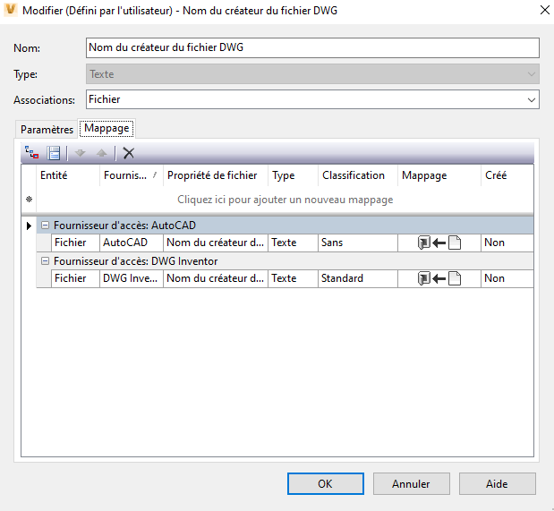

- Sous l’onglet Mappages, cliquez sur OK pour valider les modifications et revenir à la boîte de dialogue Modifier la propriété.
Modification des priorités de mappage
Les propriétés en haut de la liste sont prioritaires sur celles qui sont plus bas dans la liste. Vous pouvez réorganiser la liste à l’aide de la flèche Monter et Descendre dans l’onglet Mappage.
- Dans l’onglet Mappage, sélectionnez la propriété dont vous voulez changer la priorité et cliquez sur les icônes en forme de flèche Monter ou Descendre pour modifier le mappage de priorité.
- Cliquez sur OK pour valider les modifications et revenir à la boîte de dialogue Définitions de propriétés.
