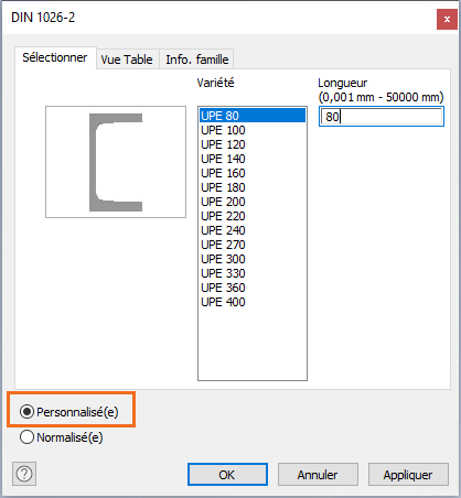

Lorsque vous ajoutez une pièce du Centre de contenu en tant que pièce personnalisée, la numérotation des fichiers Vault et l’enregistrement VDS sont supprimés par défaut. Vous pouvez enregistrer le composant du Centre de contenu personnalisé dans le chemin du projet. Aucune numérotation de fichier et aucune interaction VDS ne se produit.

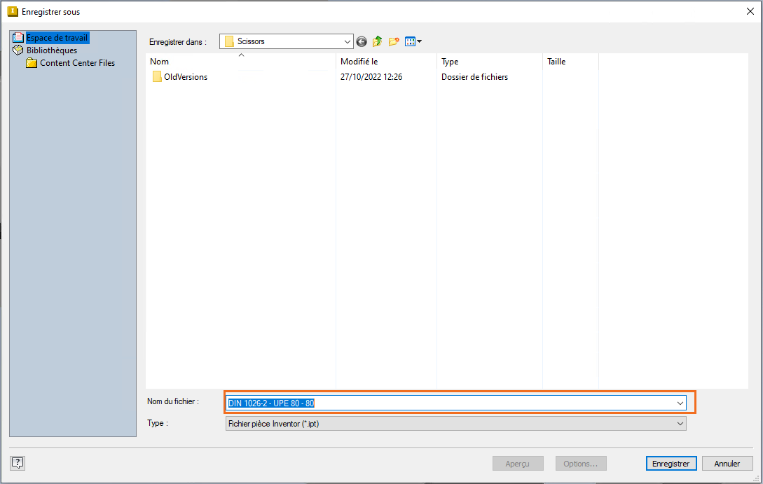

Lorsque vous enregistrez un composant personnalisé du Centre de contenu dans le chemin du projet, une boîte de dialogue de numérotation de fichier du coffre-fort s’affiche pour vous proposer un nom de fichier. Dans la boîte de dialogue Enregistrer sous, sélectionnez l’emplacement du fichier.

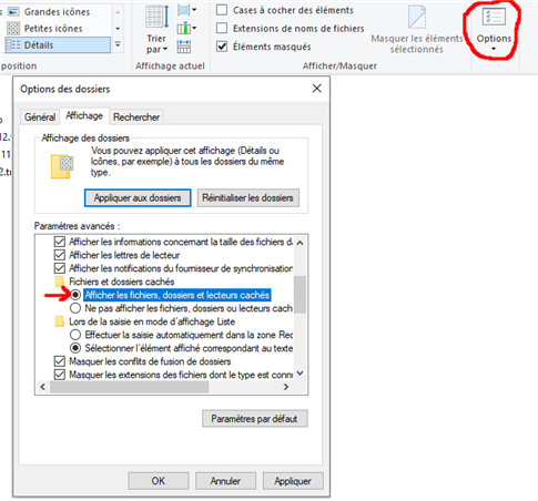

  • Activez l’option « Afficher les fichiers, dossiers et lecteurs cachés » dans l’Explorateur de fichiers Windows > Options pour localiser le dossier.

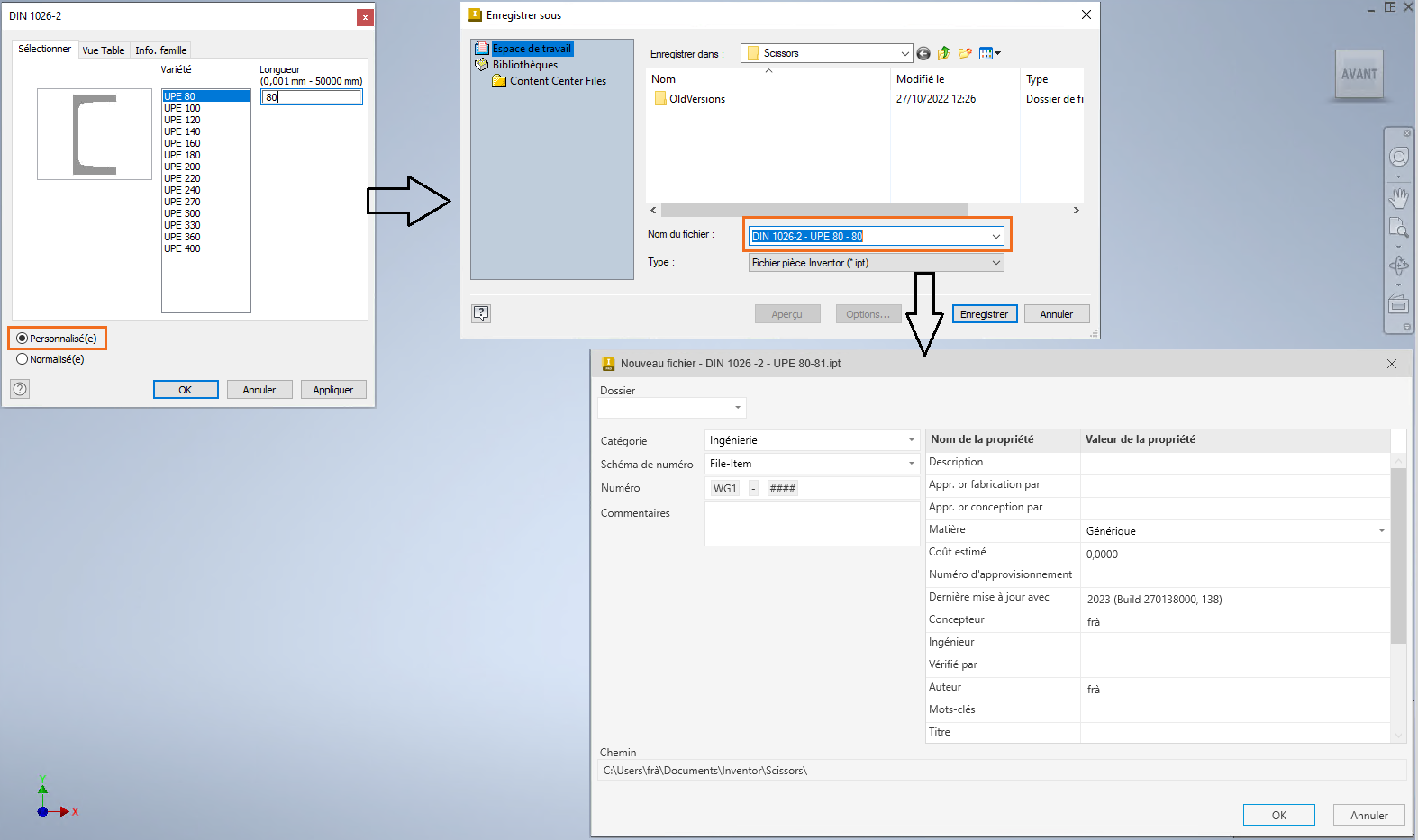

Activer la numérotation Vault et l’interaction VDS
Configurez l’option pour activer la numérotation Vault et l’interaction avec la feuille de données VDS.
Ici, lorsque vous enregistrez un composant personnalisé du Centre de contenu dans le chemin du projet, la boîte de dialogue « Enregistrer sous » fait partie de l’option « Placer depuis le Centre de contenu ». La boîte de dialogue VDS remplace l’emplacement du fichier (tel que sélectionné dans la boîte de dialogue VDS) et le nom du fichier par le numéro du coffre-fort ou le nom du fichier manuel.
Pour activer la boîte de dialogue d’enregistrement VDS, supprimez InteractionEvents de DisableVdsForCmd
