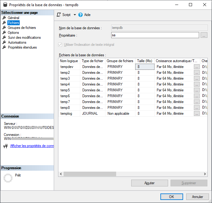

- Connectez-vous à SQL Management Studio.
- Développez les bases de données et les bases de données système.
- Cliquez sur tempdb avec le bouton droit de la souris et sélectionnez Propriétés.
- Sélectionnez la page Fichiers.
- Si vous utilisez un processeur multicoeur, les fichiers de données supplémentaires doivent être configurés conformément aux instructions ci-dessous. Si vous utilisez un processeur monocoeur, passez directement à l'étape d.
- Les fichiers de données doivent être identiques au nombre de processeurs logiques/virtuels disponibles. Par exemple, si l’ordinateur possède 12 processeurs logiques, il y aura 1 fichier .mdf et 11 fichiers .ndf. Si l’espace disque est important, vous pouvez utiliser une « taille » de 512 Mo au lieu de 1 024 Mo.
Remarque : dans le cas de SQL 2016 ou version ultérieure, le fichier de données prend par défaut la valeur inférieure (8 ou nombre de cœurs logiques), comme indiqué dans le programme d’installation. La valeur peut être augmentée en fonction de la charge de travail. Les noms des fichiers de données secondaires suivront la convention d’attribution de noms tempdb_mssql_#.ndf où # représente l’ordinal de fichier pour chaque fichier supplémentaire.
- Cliquez sur le bouton Ajouter pour ajouter d’autres fichiers de données.
- Nommez le ou les nouveaux fichiers temp2, temp3, ... selon vos besoins.
- Définissez la taille de chaque fichier de données sur 1 024 Mo. Si vous utilisez huit fichiers de données au total, vous pouvez définir une taille de 512 Mo.
- Réglez la croissance automatique sur 100 Mo pour attribuer une croissance libre à chaque fichier de données.
- Configurez le fichier journal LDF de sorte qu’il corresponde au total des données de fichiers (exemple : si vous avez deux fichiers de données au total, la taille du fichier LDF doit donc être définie sur 2048 Mo.)
- Pour les bases de données des utilisateurs, KMV et d’autres bases de données Vault, définissez le niveau de compatibilité sur SQL Server 2016 (130) dans la page Options. Les bases de données système ne sont pas définies par Autodesk, il est donc possible de conserver le niveau de compatibilité par défaut pour celles-ci.
- Cliquez sur OK.

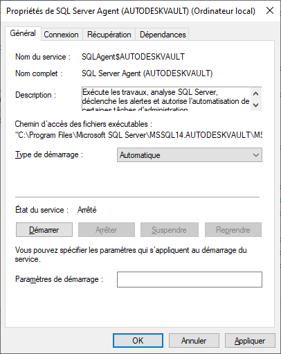

- Dans le panneau de configuration, double-cliquez sur Outils d’administration, puis sur l’icône Services.
- Recherchez le service SQL Server Agent (AUTODESKVAULT).
- Cliquez avec le bouton droit sur SQL Server Agent (AUTODESKVAULT) et sélectionnez Propriétés.
- Réglez le type de démarrage sur Automatique et démarrez le service.

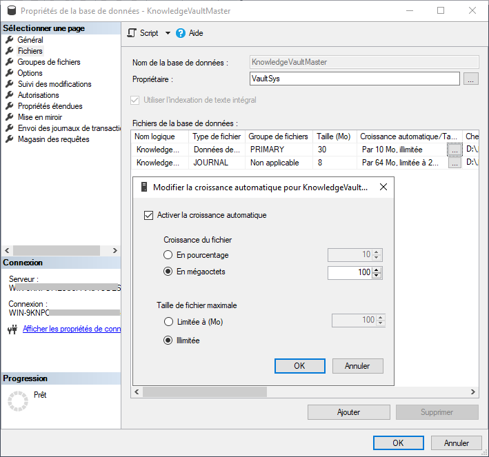

- Cliquez avec le bouton droit sur la base de données de Vault et sélectionnez Propriétés.
- Sur la page Fichiers, définissez les éléments suivants :
- Réglez la croissance automatique de toutes les bases de données <coffre-fort> sur Jusqu’à 100 Mo, en libre croissance.
- Définissez la taille de tous les fichiers journaux_<coffre-fort> sur 500 Mo.
- Réglez la croissance automatique du/des fichier(s) <Bibliothèque_Personnalisée> sur 25 Mo.
- Réglez la croissance automatique de tous les fichiers journaux_ sur Jusqu'à 10 pour cent, en libre croissance.

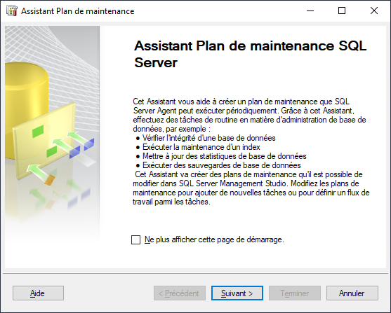

- Développez le dossier Gestion et sélectionnez le dossier Plan de maintenance.
- Cliquez sur le dossier Plan de maintenance avec le bouton droit de la souris et sélectionnez l’assistant du plan de maintenance. Cliquez sur Suivant.

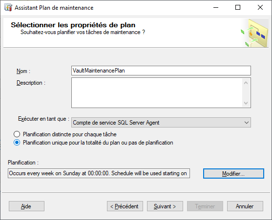

- Dans la boîte de dialogue Sélectionner les propriétés de plan, saisissez Plan de maintenance du coffre-fort pour le nom, puis cliquez sur le bouton Changer pour en définir la nomenclature.
- Dans la boîte de dialogue Propriétés de la planification du travail, définissez le plan à exécuter une fois la sauvegarde d’Autodesk Vault Server Console terminée. Selon la taille du jeu de données, cette nomenclature peut être exécutée à une autre date et une autre heure pendant de la semaine. Vous pouvez par exemple lancer cette tâche un samedi afin de calculer le temps nécessaire pour l'exécuter, puis déterminer la date et l'heure qui vous conviennent le mieux pour l'exécuter de manière régulière.

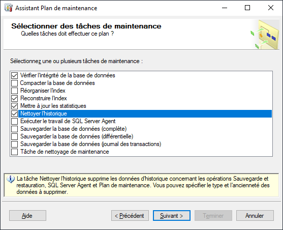

- Dans la boîte de dialogue Select Maintenance Task, sélectionnez les options suivantes :

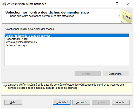

- Dans la boîte de dialogue Sélectionner l’ordre des tâches de maintenance, définissez l’ordre de l’une des manières suivantes :

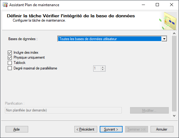

- Dans la boîte de dialogue Def. la tache vér. l’intégrité de la base de données, sélectionnez Toutes les bases de données utilisateur dans la liste déroulante des bases de données et activez la case « Inclure les index » et « Physique uniquement ».

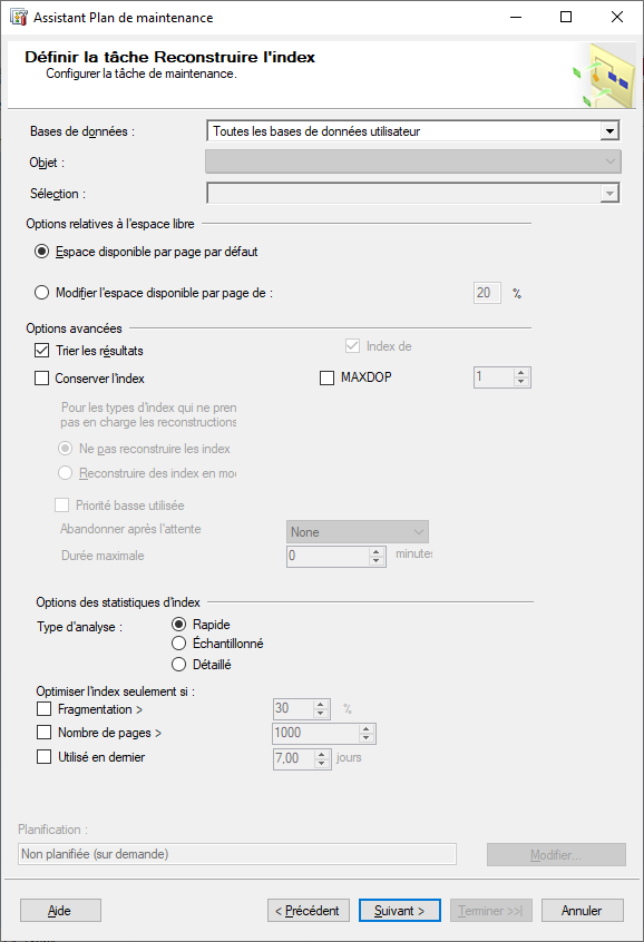

- Dans la boîte de dialogue Définir la tâche Index de reconstruction des propriétés, sélectionnez Toutes les bases de données utilisateur dans la liste déroulante Bases de données.

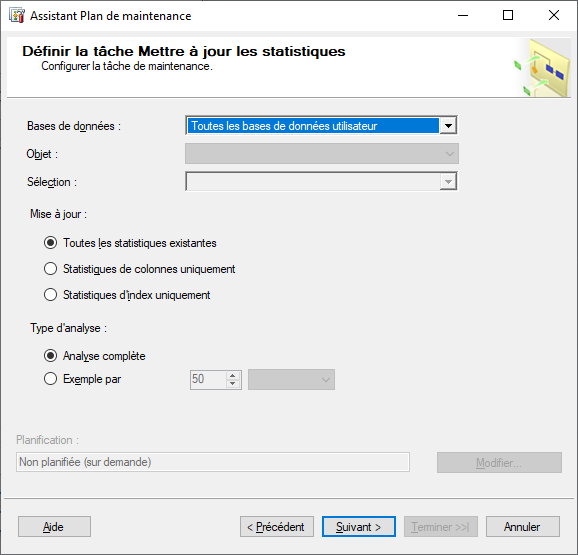

- Dans la boîte de dialogue Définir la tâche Mettre à jour les statistiques, sélectionnez les options suivantes :

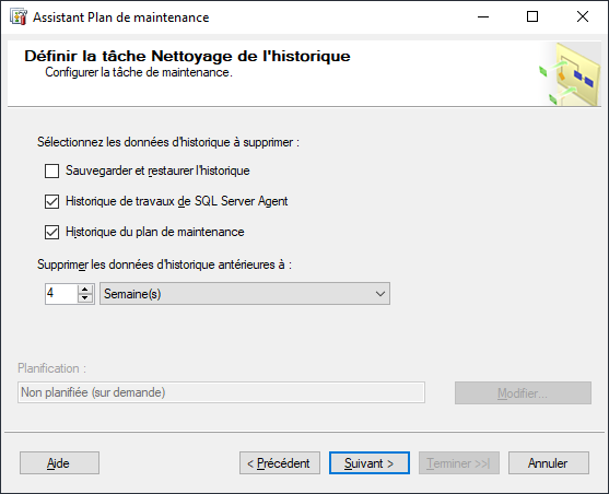

- Dans la boîte de dialogue Définir la tâche Nettoyage de l’historique, sélectionnez les options de nettoyage requises.
