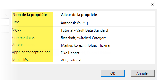

- Découvrez comment appliquer des espaces réservés multilingues aux étiquettes, aux info-bulles et aux commandes de menu
- Découvrez comment appliquer des étiquettes de propriété pour la CAO

- Exercice 4 – Clients de CAO : étiqueter ou localiser des noms de propriétés personnalisées
