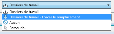

Menu déroulant Dossiers de travail
Vous pouvez utiliser le dossier de travail par défaut ou sélectionner un autre dossier dans lequel stocker les copies locales des objets que vous téléchargez. Vous pouvez également ne choisir aucun dossier de travail. Si vous sélectionnez l’option « Dossiers de travail – Forcer le remplacement », celle-ci reste sélectionnée jusqu’à ce que vous cliquiez sur une autre option.
Remarque : Voir la rubrique Gérer le dossier de travail pour plus d’informations.
