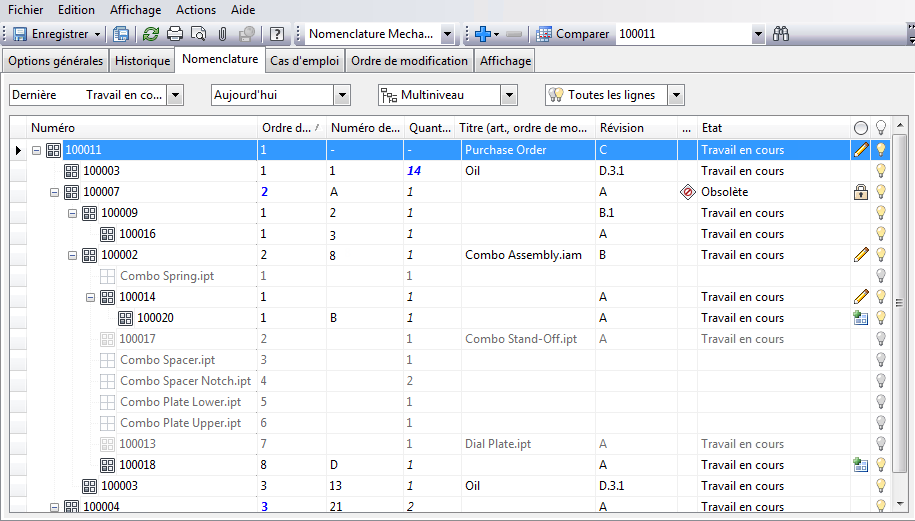

Icônes d'état de la nomenclature
Il est important de comprendre le fonctionnement des icônes et des paramètres d’état qui figurent sur l’onglet Nomenclature afin de gérer de manière optimale vos nomenclatures.
Remarque : La fonction Nomenclature est uniquement disponible dans Vault Professional.
Vue de nomenclature d’un article
Icônes d’état et détails
Icône
Détails
Un article existe dans le coffre-fort.
L’article existe, mais la ligne est désactivée dans la nomenclature.
Aucun article n’est attribué. Le fichier est l’enfant d’un parent qui comporte un article, mais aucun article n’a été attribué au fichier enfant.
La ligne de l’article est constituée de plusieurs lignes ayant été regroupées, affichées avec un thème clair.
La ligne de l’article est constituée de plusieurs lignes ayant été regroupées, affichées avec un thème foncé.
La ligne de l’article est constituée de plusieurs lignes ayant été regroupées, affichées avec un thème classique.
La ligne de l’article est activée. L’article est inclus dans tous les processus de la nomenclature.
La ligne de l’article est désactivée. L’article est répertorié à des fins de suivi, mais il n’est pas inclus dans les processus de la nomenclature.
L’article peut être modifié.
L’article est verrouillé et ne peut pas être modifié.
L’article a été créé, mais il n’a pas encore été enregistré dans le coffre-fort.
L’article est obsolète. Cependant, une révision plus récente existe peut-être.
L’article ne peut pas être modifié, car un autre utilisateur est en train de modifier le fichier parent.
Polices d'état et détails
Police
Détails
Caractères bleus, en gras et en italique.
La propriété a été remplacée par l'utilisateur, mais elle n'a pas encore été enregistrée dans le coffre-fort.
Caractères noirs, en italique.
La quantité a été remplacée par l'utilisateur et a été enregistrée dans le coffre-fort.
Caractères noirs, en style normal.
La quantité a été enregistrée dans le coffre-fort.
