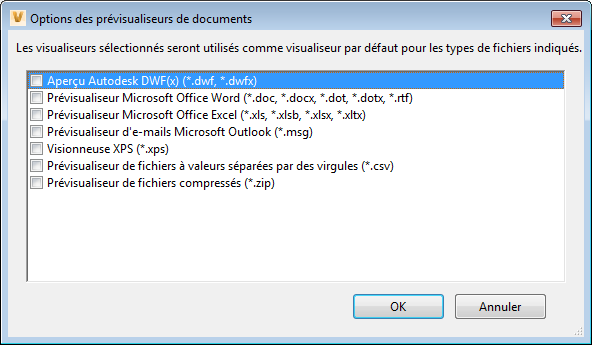

- Aperçu de document
- Les applications installées sur votre système sont répertoriées dans la boîte de dialogue Options des prévisualiseurs de documents. Vous pouvez activer certaines applications pour l’aperçu de documents dans la fenêtre d’aperçu.
Par défaut, la vue Carrousel de coffre-fort Autodesk est utilisée pour les aperçus.
