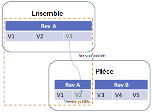

Prenons un exemple simple : un assemblage qui est en révision A et une pièce qui est en révision B.
  • La révision A de la pièce est référencée dans la révision A de l’assemblage.
  • La version 2 de la pièce est validée.
  • La pièce est révisée et passe en révision B.
  • Une nouvelle version 3 de l’assemblage est créée. Elle utilise toujours la révision A de la pièce.
  • La révision B de la pièce est également mise à jour, mais n’est pas utilisée par l’assemblage.

Dans l’exemple suivant, un assemblage et une pièce sont tous les deux en révision A.
  • Avec la validation sélective, l’affichage utilise la version 2 de la révision A, et non la version 3.
  • Avec la révision sélective, si l’assemblage est en révision A, il utilise toujours la révision A de la pièce.

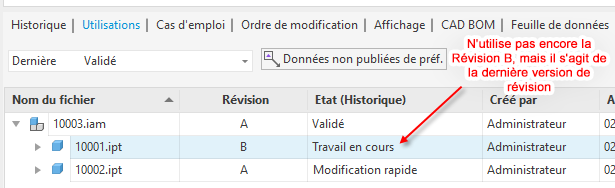

Examinons l’onglet Utilisations. L’onglet Utilisations répertorie les fichiers utilisés dans le modèle actif.
Cliquez sur le bouton d’affichage / pour basculer entre les vues Données publiées de préférence et Données non publiées de préférence. Notez que le bouton d’affichage sert uniquement à la visualisation. Il ne permet pas de modifier l’état du fichier/composant.
  • La vue Données publiées de préférence affiche tous les composants avec l’état Validé.
  • La vue Données non publiées de préférence affiche l’état le plus récent de chaque composant.
L’option Dernière fait référence à la dernière révision/version à laquelle le parent est lié. L’objectif est d’afficher la dernière version de chaque composant associé au parent. Toutefois, cela ne signifie pas nécessairement que le parent utilise actuellement cette version.
La mention Validé fait référence à la version validée. L’objectif est d’afficher la version validée utilisée.
  • Lorsque l’option Dernière est sélectionnée avec la vue Données non publiées de préférence , l’onglet Utilisations affiche la dernière version du fichier. Il affiche l’étape actuelle de tous les composants/sous-composants.
  • Lorsque l’option Dernière est sélectionnée avec la vue Données publiées de préférence , l’onglet Utilisations affiche la version du fichier validée, le cas échéant.
  • Lorsqu’une révision spécifique est sélectionnée avec la vue Données non publiées de préférence, l’onglet Utilisations affiche la dernière version du fichier dans la révision utilisée.
  • Lorsqu’une révision spécifique est sélectionnée avec la vue Données publiées de préférence , l’onglet Utilisations affiche la version validée du fichier dans la révision utilisée, le cas échéant.
