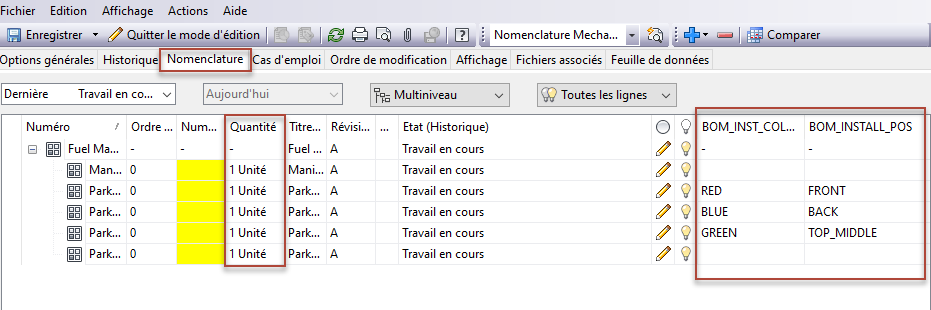

        • Si l’option « Regrouper les lignes de nomenclature conformément à la nomenclature de conception » est désactivée, la vue de nomenclature attribuée dans Vault Explorer affiche les articles regroupés.
Pour afficher les propriétés d’occurrence, vous devez personnaliser les propriétés des lignes de nomenclature du coffre-fort en en créant des nouvelles. Ces lignes doivent correspondre à des propriétés de fichier comportant les valeurs des propriétés d’occurrence.
Une fois ce fichier archivé dans le coffre-fort, effectuez les opérations suivantes :
