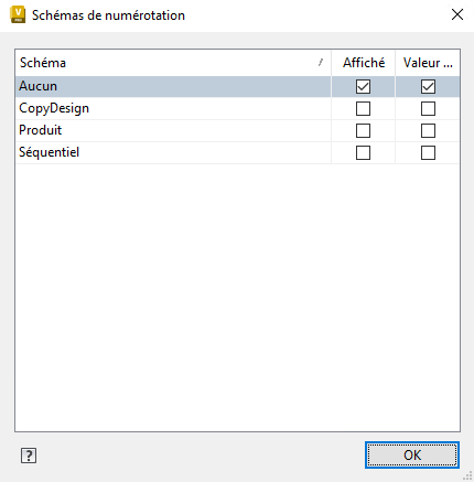

Sélectionnez l’option Schémas de numérotation pour définir les schémas de dénomination autorisés dans votre configuration de Copy Design. Vous pouvez également définir le schéma de numérotation par défaut.
Remarque : Pour plus d’informations sur la création et la personnalisation de schémas de numérotation, reportez-vous à la rubrique Création de schémas de numérotation.
  1. Ouverture de Copy Design
    Remarque : Si vous n’êtes pas encore connecté, vous êtes invité à vous connecter à un coffre-fort. Entrez vos informations de connexion, puis cliquez sur OK.
  2. Dans la barre d’outils, cliquez sur Options > Schéma de numérotation > Configurer  pour ouvrir la boîte de dialogue Schémas de numérotation.
  3. Cochez la case Affiché associée à un schéma de numérotation que vous souhaitez afficher en tant que bouton d’affichage dans le groupe de fonctions Schémas de numérotation.
  4. Cochez la case Par défaut pour définir un schéma de numérotation comme paramètre par défaut.
  5. Cliquez sur OK.
