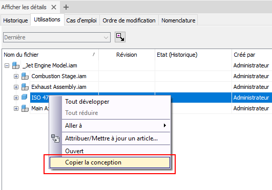

Copy Design dans Inventor
Vous pouvez ouvrir la boîte de dialogue Copy Design à partir du volet Afficher les détails dans Inventor.
- Cliquez avec le bouton droit de la souris sur un fichier dans le modèle ou dans le navigateur Vault, puis choisissez Afficher les détails.
- Dans la boîte de dialogue Afficher les détails, sélectionnez l’onglet Utilisations ou Cas d’emploi.
- Cliquez avec le bouton droit de la souris sur le fichier, puis sélectionnez Copy Design. La boîte de dialogue du même nom s'affiche.
- Dans la boîte de dialogue Copy Design, cliquez avec le bouton droit de la souris sur le fichier pour sélectionner la commande Copier vers afin de copier les fichiers sélectionnés à partir de la grille principale vers un emplacement spécifié. Maintenez la touche Ctrl enfoncée pour sélectionner plusieurs fichiers à la fois.
- Dans la boîte de dialogue Sélectionner l’emplacement du coffre-fort, recherchez le dossier de destination.
- Sélectionnez un dossier, puis cliquez sur Nouveau dossier pour créer un sous-dossier, si nécessaire.
- Cliquez sur OK.
- Cliquez sur Exécuter la copie pour enregistrer les fichiers à l’emplacement sélectionné. Des copies des fichiers sélectionnés sont placées dans le dossier de destination à la fin de l'opération de copie.
Cliquez avec le bouton droit de la souris sur le fichier et choisissez la commande Ouvrir pour ouvrir le fichier copié directement dans Inventor.
