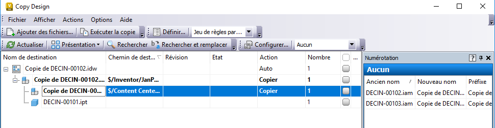

L’option Vue de dessin désigne un mode de configuration qui vous permet d’attribuer des actions de copie individuelles aux dessins.
Cochez l’option Vue de dessin dans le menu pour afficher les dessins dans la grille principale.
Comportement par défaut des dessins associés
La vue permet d’accéder aux actions de copie individuelles et de les affecter aux dessins. Cette action liée est symbolisée par la valeur Auto dans la colonne Action.
Par exemple, si un fichier est marqué à copier et que le dessin associé est marqué à l’état Auto, le dessin reçoit les mêmes nouveau nom de fichier (avec le suffixe (1), (2); (3), etc.) et emplacement d’enregistrement que le fichier associé à la fin de l’opération de copie.
Dans l’option Vue du modèle, la documentation définie sur Auto prend le même nom que le fichier dépendant remplacé ou copié. Lorsque cette option est utilisée, il se peut que des noms de fichiers en double soient créés. Accédez à l'onglet Afficher > Afficher la vue de dessin pour activer la vue de dessin et résoudre les conflits de dénomination de fichiers.
