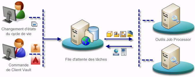

Composants du serveur de travaux
Le serveur de travaux est constitué de deux composants :
  1. File d’attente des tâches : liste, ou file d’attente, des travaux envoyés par les clients (Inventor, AutoCAD, Vault, Autoloader) en attente de traitement. La file d’attente est stockée et gérée par le serveur Vault.
  2. Job Processor : application autonome qui permet de réserver les travaux mis en file d’attente et de les extraire du serveur de travaux pour les traiter. Job Processor étant installé en même temps que Vault Client, n’importe quel poste de travail équipé d’Autodesk Vault Professional peut être utilisé pour le traitement des tâches.
