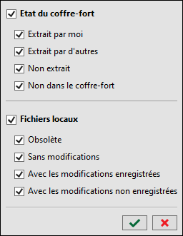

Filtrer le navigateur Vault
Vous pouvez filtrer les fichiers affichés dans le navigateur du coffre-fort à l’aide du menu Filtre.
Vous pouvez également sélectionner l'option Etat du coffre-fort ou Fichiers locaux pour sélectionner toutes les options disponibles dans cette catégorie.
