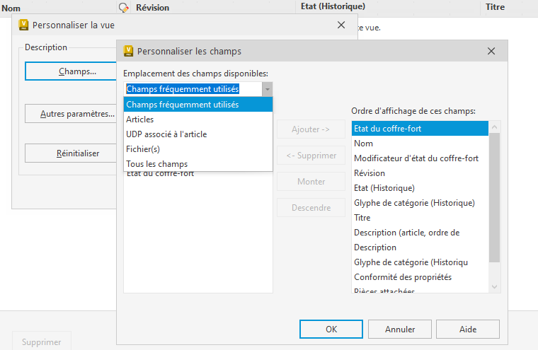

Affichage des données actuelles et historiques dans les propriétés
Plusieurs propriétés de Vault ont des propriétés équivalentes à « (Historique) ». Si vous recherchez des données actuelles et historiques en fonction de l’état de l’ordre de modification, il est préférable d’utiliser les propriétés avec « (Historique) ». Les propriétés sans « (Historique) » dans cette zone affichent les données actuelles de la dernière version des objets dans l’ordre de modification et restent vides lorsqu’il ne s’agit pas de la dernière version ou révision de l’objet.
La propriété État du lien de fichier indique que l’ordre de modification est à jour avec la dernière version des fichiers qui lui sont associés. Ces informations sont utiles lorsque l’ordre de modification est ouvert. L’équivalent historique de l’état du lien de fichier n’est pas disponible, car pour fermer l’article, il doit être à jour et lié à la dernière version du fichier, de sorte que les articles seront toujours à jour.
Propriétés basées sur le type d’objet
Les propriétés (colonnes) sont basées sur le type d’objet. Dans certains cas, les propriétés sont marquées (Article, Ordre de modification) pour indiquer qu’elles sont propres aux articles et aux ordres de modification.
Lorsque vous sélectionnez la propriété, sélectionnez d’abord le type de propriété dans la liste déroulante afin de savoir à quel objet cette colonne de propriété s’applique.
