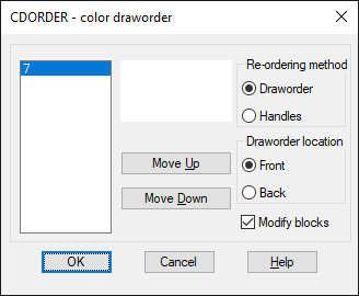

CDORDER (Express Tool eszköz)
Elrendezi a kiválasztott objektumok rajzolási rendjét a színszámuk alapján.
Megjegyzés: A -CDORDER paranccsal a kijelölt objektumok rajzolási sorrendjét a színkódjuk alapján rendezheti a parancspromptból.
Meghatározhatja a színprioritást, amelyben a listán elsőként szereplő szín felül, az utolsóként szereplő pedig alul látható.
Párbeszédpanel-beállítások
A következő lehetőségek jelennek meg:
Re-ordering Method
Draworder Megadja a kiválasztott objektumok rajzolási sorrendjét a MEGJREND parancs használatával.
Handles (Obsolete) Megadja a kiválasztott objektumok rajzolási sorrendjét azáltal, hogy újrarendezi az objektumokat a rajzadatbázisban. A program törli, majd újra létrehozza az objektumokat a színük által meghatározott sorrendben.
Draworder Location
Front Újrarendezi a színeket elölről hátrafelé haladva, és elhelyezi őket bármely olyan objektum elé, amely nincs megadva a Szín listán.
Back Újrarendezi a színeket elölről hátrafelé haladva, és elhelyezi őket bármely olyan objektum mögé, amely nincs megadva a Szín listán.
Modify Blocks Szín szerint rendezi el a blokkbeillesztésekben található objektumokat.
Move Up Magasabbra helyezi a kiválasztott színt a megjelenítési sorrendben.
Move Down Lejjebb helyezi a kiválasztott színt a megjelenítési sorrendben.
Megjegyzés: A kiválasztott objektumok színe társítható a FÓLIA paranccsal vagy közvetlenül objektumok szerint. A CDORDER eszköz nincs hatással a külső referencia objektumokra.
