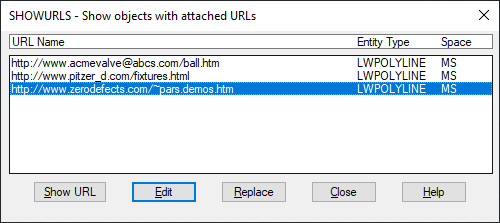

Egy rajz összes csatolt URL-címét megjeleníti, és lehetővé teszi azok szerkesztését.
A Showurls párbeszédpanel megnyitásához adja ki a SHOWURLS parancsot. Egy URL-címet a címre kattintva jeleníthet meg, illetve egy vagy több URL-címre kattintva szerkesztheti vagy lecserélheti azokat.
| Show URL | Ideiglenesen elrejti a Showurls párbeszédpanelt az URL-címhez társított terület vagy objektumok megjelenítése érdekében. |
| Edit | Lehetővé teszi a csatolt URL-cím szerkesztését. Több kijelölt URL-címen közös szerkesztési művelet hajtható végre. |
| Replace | Lehetővé teszi a társított URL-címek szerkesztését a Keresés és csere párbeszédpanel használatával. |
