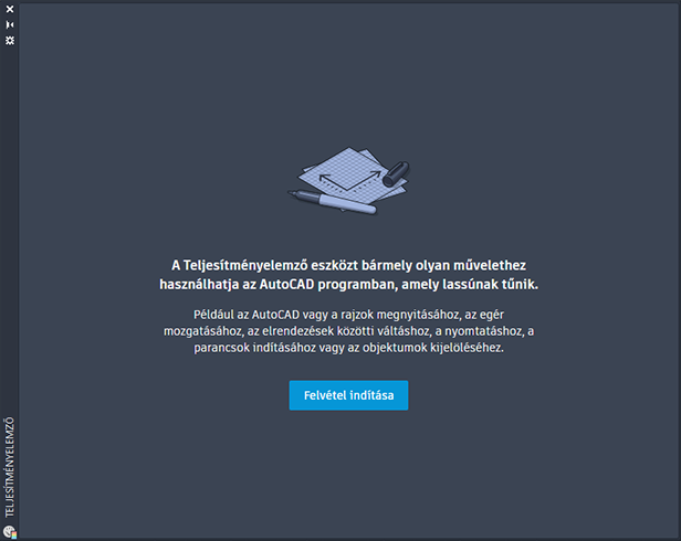

TELJESÍTMÉNYELEMZŐ (parancs)
Megnyitja a Teljesítményelemző palettát, ahol diagnosztizálhatja azokat az AutoCAD-műveleteket, amelyek lassúnak tűnnek vagy nem válaszolnak.
Keres
A Teljesítményelemző segíthet diagnosztizálni azokat az AutoCAD-műveleteket, amelyek lassúnak tűnnek vagy nem válaszolnak.

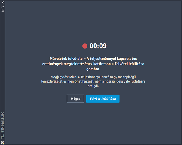

Rögzítés indítása
Elindítja a Teljesítményelemző rögzítőjét.
Rögzítés leállítása
Leállítja a Teljesítményelemző rögzítőjét, és megjeleníti az eredményeket.
Mégse
Megszakítja az aktuális rögzítést, és visszalép a Rögzítés indításához.
