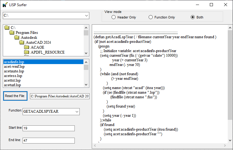

Megjeleníti egy AutoLISP-fájl tartalmát egyéni függvények szerint.
Adja meg az LSPSURF értéket a LISP Surfer párbeszédablak megjelenítéséhez:
| Read the file | Beolvassa a kijelölt AutoLISP-fájlt |
| Function | Engedélyezi a függvény kiválasztását megjelenítésre |
| Start line | Megjeleníti a függvény első sorának sorszámát |
| End line | Megjeleníti a függvény utolsó sorának sorszámát |
| Header Only | Csak a függvény fejlécének megjelenítése |
| Function Only | Csak a függvénykód megjelenítése |
| Both | Mind a függvény fejlécének, mind a függvénykódnak a megjelenítése |
lspsurf.exe
