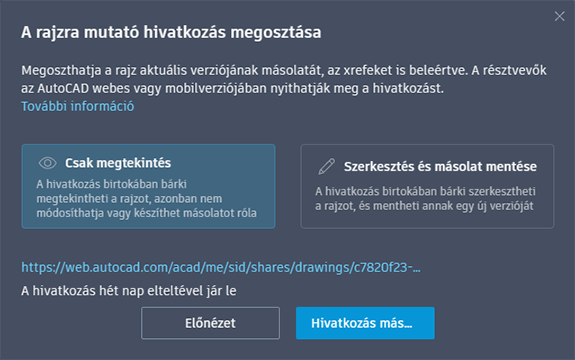

MEGOSZT (parancs)
Megoszthatja az aktuális rajz másolatának hivatkozását az AutoCAD webes alkalmazásban vagy az AutoCAD mobilalkalmazásban történő megtekintéshez vagy szerkesztéshez. A rajz másolata az összes külső referenciát és képet tartalmazza.
Keres
A hivatkozás birtokában bárki hozzáférhet a rajzhoz egy webböngészőben vagy a mobilalkalmazásban. A hivatkozás a létrehozást követően hét nap múlva jár le. A címzettek esetében a következő két jogosultsági szint közül választhat: Csak megtekintés és Szerkesztés és másolat mentése.
