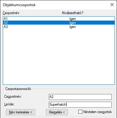

A szupersraffozási objektumok név nélküli csoportok segítségével tapadnak egymáshoz. Ezért ezek nem asszociatívak. Ha egyetlen objektumot szeretne módosítani, amely egy szupersraffozás része, a CSOPORT parancs segítségével a következőképpen szüntetheti meg a csoport kijelölését:
1) Indítsa el a CSOPORT parancsot.
Parancs: csoport

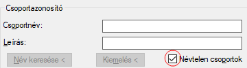

2) Bizonyosodjon meg róla, hogy a Névtelenek bevonása jelölőnégyzet be van jelölve.
3) Jelölje ki a csoportot. Vegye figyelembe, hogy a SUPERHATCH segítségével létrehozott csoportok leírási mezőjében a „superhatch” név jelenik meg.
4) Kattintson a Kiválasztható lehetőségre.
5) Kattintson az OK gombra.
Az egyes objektumok mostantól egyenként módosíthatók.
