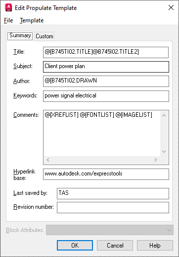

A Propulate sablon szerkesztéseA Propulate egy sablonfájl segítségével állapítja meg, hogy egy adott rajz Rajztulajdonság-mezőibe mely értékeket kell beszúrni. A sablonfájl előzetes szerkesztésével meg kell határoznia, hogy mely értékeket hol kell a Rajztulajdonságok párbeszédpanelen alkalmazni. Tetszőleges számú különböző sablont hozhat létre, azonban egyszerre mindig csak egy sablon lehet aktív. A sablonfájl alapértelmezett neve template.prp. A Propulate sablon szerkesztése párbeszédpanel használatával szerkeszthetők a meglévő sablonok, illetve új sablonok hozhatók létre.

A sablonfájl szerkesztéséhez adjon meg szöveget vagy egy speciális beszúrási beállítást a megfelelő mezőben. Ha például a Belvárosi felújítás szöveget adja meg a Tárgy mezőben, akkor az alkalmazás az ezzel a sablonnal feldolgozott összes rajz Rajztulajdonságok párbeszédpanelének tárgy mezőjébe beszúrja a Belvárosi felújítás karakterláncot. A literális karakterláncokon kívül négy speciális parancs használható a rajzspecifikus információk kinyerésére, valamint ezen adatok a Rajztulajdonságok párbeszédpanelbe való beszúrására.
| @[block.attributeTag] | Kinyeri az attribútumcímkét az attribútummal rendelkező blokkból, és beszúrja azt a meghatározott mezőbe. Példa: ha a Szerző mezőbe beszúrja a @[title.drawnby] attribútumot, akkor a Propulate egy cím elnevezésű attribútummal rendelkező blokkot keres a rajzban, kinyeri a rajzkészítő attribútummező értékét, és beszúrja ezt az értéket a rajz Rajztulajdonságok párbeszédpanelének Szerző mezőjébe. Ha egy projekt esetében közös blokkokat használ, akkor egyszerűen frissíthet rajzokat nagy mennyiségben annak érdekében, hogy azok tükrözzék a meghatározott attribútumértékeiket. |
