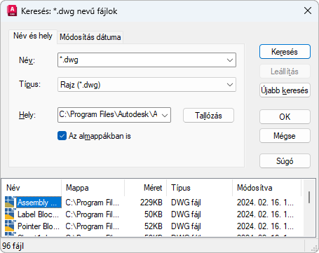

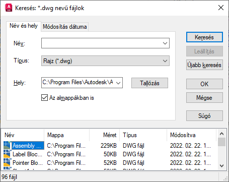

 A Keresés párbeszédpanelnek egy szabványos fájlkiválasztó párbeszédpanelen történő megnyitásához kattintson a következőkre: Eszközök menü
 Keresés.
A Keresés párbeszédpanel a következő lapokat tartalmazza: Név és hely, Módosítás dátuma
További opciók: Keresés most, Leállítás, Újabb keresés, OK, Keresési eredmények
A következő lehetőségek jelennek meg.
A fájlkeresés alapja a fájltípus, fájlnév és hely.
A keresésben szereplő fájlok teljes vagy részleges nevét adja meg. Több fájlnév beírása esetén mindegyik nevet idézőjelek közé kell zárni.
Használja a következő helyettesítő karaktereket a keresés bővítéséhez:
A keresésbe befoglalandó fájltípusokat a Típus határozza meg, így nem kell megadnia az Elnevezettben. Például a ház102.dwg kereséséhez írja be a ház* karakterláncot és a típust állítsa rajzra (*.dwg).
A keresésben szereplő fájlok típusát adja meg. A rendelkezésre álló fájltípusok korlátozva vannak a szabványos fájlkiválasztó párbeszédpanelek által támogatott típusokra.
A keresés helyét adja meg. Írjon be egy helyet, válasszon ki egyet a listából, vagy kattintson a Tallózás gombra a helyhez történő navigáláshoz. Több hely beírása esetén mindegyik helyet idézőjelek közé kell zárni.
Megjeleníti a Tallózás a mappák között párbeszédpanelt, amelyben navigálhat a keresési helyre.
Végigkeresi az összes almappát a keresési területen.
A fájlkeresést a fájl létrehozási vagy módosítási dátuma alapján szűkíti.
A dátumszűrő nélkül keres.
A keresést egy megadott időn belül létrehozott vagy módosított fájlokra korlátozza.
Fájlokat keres mindkét lapon megadott feltételek szerint.
Leállítja a keresést.
Törli a keresési eredményeket, és visszaállítja az alapértékeket az összes keresési opcióhoz.
Ha a keresési eredményeknél egy vagy több fájlt kiválasztott, bezárja a Keresés párbeszédpanelt, és megjeleníti a kiválasztott fájlneveket a szabványos fájlkiválasztás párbeszédpanelen.
Megjeleníti az összes megtalált fájlt. A fájl szabványos fájlkiválasztó párbeszédpanelhez adásához válassza ki a fájlt, majd kattintson az OK gombra. Ha a szabványos fájlkiválasztó párbeszédpanel megengedi több fájl kiválasztását, átadhat több fájlt is a Keresési eredmények listából.
