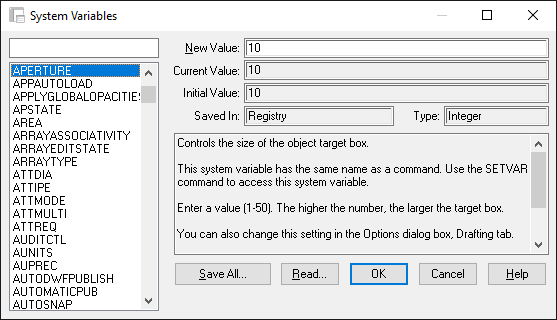

Lehetővé teszi a rendszerváltozó-beállítások megtekintését, mentését és visszaállítását.
Írja be a SYSVDLG parancsot a Rendszerváltozók párbeszédpanel megjelenítéséhez.
A SYSVDLG érvényesíti az rendszerváltozók új értékeit, amint azok megváltoznak.
| List Box | A rendszerváltozók listáját jeleníti meg. A listamező fölötti szerkesztés mező segítségével szűrheti a lista mezőben megjelenteket. Például ha beírja DIM* karaktereket a szerkesztés mezőbe, az szűri a listát és csak a DIM karakterekkel kezdődő rendszerváltozók jelennek meg. Ha a szerkesztés mező üres, a lista az összes rendszerváltozót megjeleníti. Ha egynél több rendszerváltozó van kijelölve, egy szerkesztési vagy megjelenítési opció sem érhető el. |
| New Value | A listamezőben kijelölt rendszerváltozó aktuális értékét jeleníti meg, és lehetővé teszi, hogy szerkessze ezt az értéket. Egy módosítás sem lép érvénybe, mielőtt a párbeszédpanelt bezárná az OK gombbal. Ha a kiválasztott változó írásvédett, ez a szerkesztési mező nem érhető el. |
| Current Value | A listamezőben kijelölt rendszerváltozó aktuális értékét jeleníti meg. |
| Initial Value | A listamezőben kijelölt rendszerváltozó kezdeti értékét jeleníti meg. Ez a rendszerváltozó értéke egy új rajznál. |
| Mentés helye | Megjeleníti, hova lesz mentve a kijelölt rendszerváltozó értéke. |
| Type | Megjeleníti a kijelölt rendszerváltozó típusát, például: egész szám, valós szám, karakterlánc stb. |
| Save x | Az aktuális rendszerváltozó-beállításokat elmenti egy SVF- vagy SCR-fájlba. Az SVF-fájlokat az SYSVDLG paranccsal lehet olvasni, az SCR-fájlok pedig az AutoCAD parancsablakból futtatható parancsfájlok. A gomb az Összes mentése, a Kijelöltek mentése vagy a Szűrt mentése lehetőséget jeleníti meg, a rendszerváltozó-lista állapotának megfelelően. Ha csak egy rendszerváltozó van kiválasztva, és a lista nincs szűrve, az összes rendszerváltozót menti a program. Ha egynél több rendszerváltozó van kiválasztva, csak a kijelölt elemeket menti a program. Ha a lista szűrve van, például egy helyettesítő karakter használatával, a listát a megjelenített állapotában menti a program. |
| Read | Visszaállítja a mentett beállításokat egy SVF-fájlból. |
