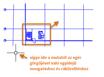

Csökkentheti az eltolás szükségességét az eltolás és a zoomolás kombinálásával.
  1. Vigye a mutatót azon a területen kívülre, amelyet középre kíván igazítani.
  2. Görgesse az egérgörgőt a zoomoláshoz.
Ez a technika a rajz közepe felé mozgatja a kívánt területet zoomolás közben.

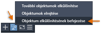

  1. Az alkalmazás ablakának jobb alsó sarkában található állapotsoron kattintson a megjelölt gombra, és válassza az Objektumok elkülönítése lehetőséget.
    Az Objektumok elrejtése művelet mindent elrejt, kivéve a kiválasztott objektumokat.
  2. A Válasszon objektumokat promptnál kattintson az 1. és a 2. pontra az objektumok kiválasztásához a munkaterületen, majd nyomja meg az Enter billentyűt.
  3. Kattintson duplán az egérgörgővel a Zoom – Terjedelem művelet végrehajtásához.
  4. A változtatások végrehajtása után kattintson ugyanarra az állapotsori vezérlőelemre, és válassza az Objektumelkülönítés vége lehetőséget az elrejtett objektumok újbóli megjelenítéséhez.

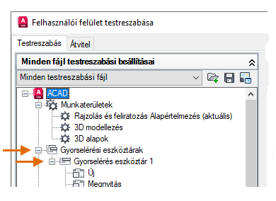

  1. Írja be a CUI parancsot a parancspromptba a Felhasználói felület testre szabása szerkesztő megjelenítéséhez.
  2. Bontsa ki a Gyorselérési eszköztárak csomópontot, ahogy az az ábrán látható.

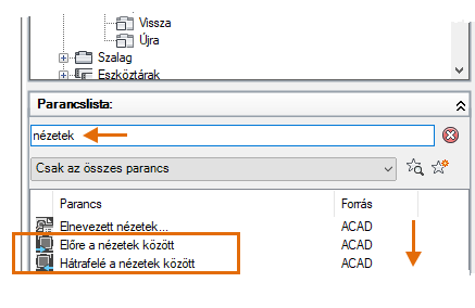

  3. Írja be a „nézet" szót a Parancslista keresőmezőjébe, és görgessen le körülbelül a lista feléhez, amíg meg nem látja a Hátrafelé a nézetek között és az Előre a nézetek között parancsokat.

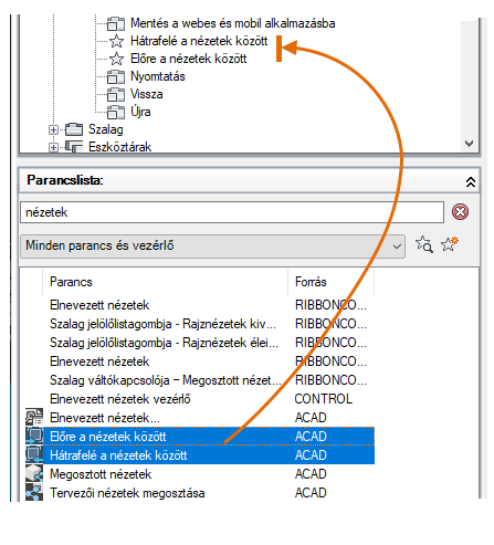

  4. A Shift billentyűt nyomva tartva válassza ki, és húzza a Hátrafelé a nézetek között és az Előre a nézetek között parancsokat a Nyomtatás parancs fölé.

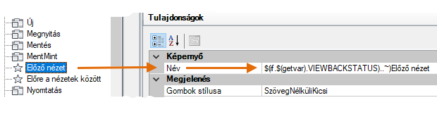

  5. Mindegyiküknél másolja és illessze be a következő makrókat a Név mezőbe, amikor a CUI párbeszédpanelen a vezérlőre kattint a Gyorselérési eszköztárak alatt:
    • $(if,$(getvar, VIEWBACKSTATUS),,~)Hátrafelé a nézetek között
    • $(if,$(getvar, VIEWFWDSTATUS),,~)Előre a nézetek között
    Például a Hátrafelé a nézetek között lehetőség tulajdonságainak így kell kinéznie:
