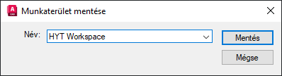

  5. A Munkaterület mentése párbeszédpanelben írja be a HYT munkaterület nevet, majd kattintson a Mentés gombra.
    Létrejön az új munkaterület, és aktuálissá válik.

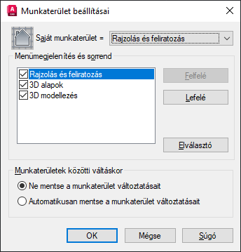

Megjegyzés: Az aktuális munkaterület módosításai a munkaterületek közötti váltáskor elvesznek. A Munkaterület beállításai párbeszédpanel (MTBEÁLL parancs) vagy a WSAUTOSAVE rendszerváltozó (az AutoCAD LT programban nem érhető el) használatával beállíthatja, hogy a módosításokat automatikusan mentse-e a rendszer a munkaterületek közötti váltás előtt. Ezenkívül a Munkaterület beállításai párbeszédpanel használatával beállíthatja a sorrendet, illetve hogy mely munkaterületek jelenjenek meg a Munkaterületek közti váltás menüjében.

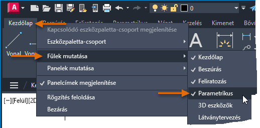

A szalaglapok vagy -panelek megjelenítési állapota attól függően módosítható, hogy az adott logikai csoportosítás részét képező eszközöket használja-e. Ha a jobb gombbal egy lapra kattint, láthatja, hogy aktuálisan mely lapok jelennek meg (a név előtt pipa található), és melyek rejtettek. Az aktuális lapra a jobb gombbal kattintva is megtekintheti, hogy aktuálisan mely panelek jelennek meg, illetve mely panelek rejtettek a lapon.
Ebben a gyakorlatban elrejtheti a Parametrikus szalaglapot, és megjelenítheti a Koordináták panelt a Nézet lapon.
  1. Győződjön meg róla, hogy a HYT munkaterület az aktuális munkaterület.
  2. Kattintson a jobb gombbal bármelyik lapra a szalagon, majd válassza a Fülek mutatása > Parametrikus lehetőséget.
    A Parametrikus lap előtti pipa ekkor eltűnik, a lap pedig rejtve lesz a felületen.

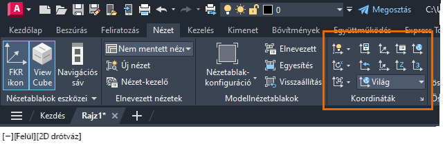

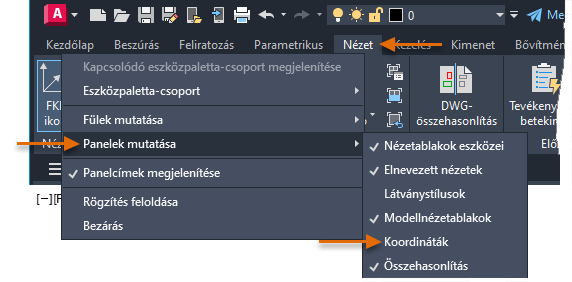

  3. A szalagon kattintson a Nézet lapra.
  4. Kattintson a jobb gombbal a Nézet lapra, majd válassza a Panelek mutatása > Koordináták lehetőséget.
    A menüben a Koordináták lap elé egy pipa kerül, a Koordináták panel pedig megjelenik a Nézet lapon.

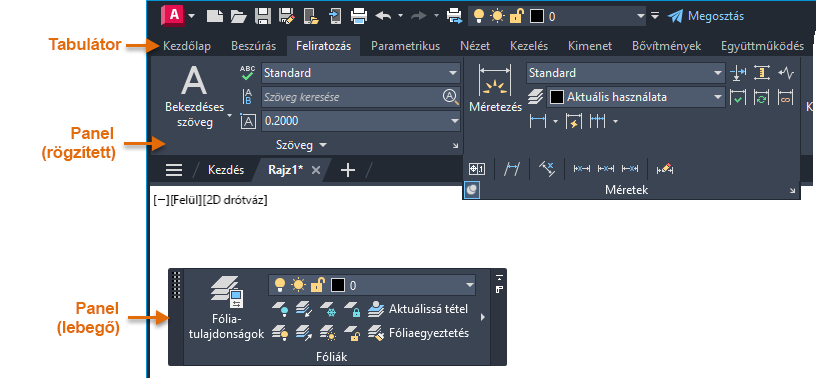

A szalag lapjainak és paneleinek átrendezése
Előfordulhat, hogy nem elrejteni szeretne egy panelt vagy lapot, hanem áthelyezni a szalagon. A szalag lapjait és paneleit a következőképpen rendezheti át:

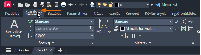

Ebben a gyakorlatban a Feliratozás lapot és a Méretezések panelt helyezheti át.
  2. A szalagon nyomja le és tartsa lenyomva az egérgombot a Feliratozás lap felett.
  3. Húzza a Beszúrás lap bal oldalára, majd engedje fel az egérgombot.
  4. A Feliratozás lapon nyomja le és tartsa lenyomva az egérgombot a Méret panel címsora felett.
  5. Húzza a Szöveg panel bal oldalára, majd engedje fel az egérgombot.

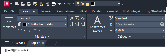

    A szalag ekkor úgy jelenik meg, ahogy az a következő képen látható.
Szalagpanelek lebegtetése

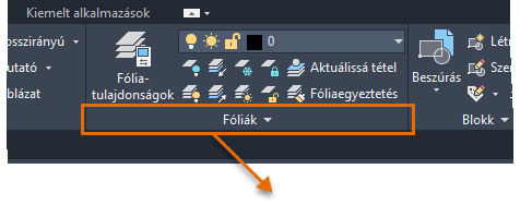

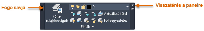

A szalaglapok panelei lebegtethetőek az alkalmazásablakban. Ha egy szalagpanel lebeg, attól függetlenül látható marad, hogy melyik szalaglap aktív. Ez rendkívül hasznos lehet, ha gyakran szeretne váltani a különböző típusú eszközök között. Előfordulhat például, hogy a Fóliák vagy a Tulajdonságok panelt szeretné lebegtetni, hogy akkor is láthatóak maradjanak, amikor a Beszúrás vagy a Feliratozás lapok aktívak.
Ebben a gyakorlatban a Kezdőlap lap Fóliák panelét teheti lebegővé.
  2. A szalagon kattintson a Kezdőlap lapra.
  3. Tartsa lenyomva az egérgombot a Fóliák panel címe felett, és húzza azt a rajzablakba.
  4. Ha már a rajzablakban van, engedje el az egérgombot a Fóliák panel lebegtetéséhez.
    Mozgassa az egérmutatót a Fóliák panelre, és helyezze át azt a fogósáv használatával, vagy kattintson a Panel visszahelyezése lehetőségre a panel visszaküldéséhez ahhoz a szalaglapra, amelyhez tartozik.

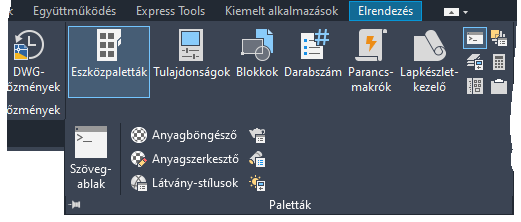

Paletták megjelenítése és áthelyezése
Az AutoCAD számos nem modális palettát használ a fóliák, külső referenciák, lapkészletek és egyéb funkciók kezelésére. A munkaterület részeként mentheti az aktuális megjelenítési állapotot, illetve a leggyakrabban használt paletták elhelyezkedését. A Nézet lap Paletták panelén található parancsok segítségével válthat az elérhető paletták megjelenítési állapotai között, majd a palettát a címsoránál fogva húzhatja el az áthelyezéshez. A paletták megfelelő helyének beállítása után mentse a munkaterületet, így a munkaterület visszaállításakor a paletták a mentett helyzetben jelennek meg.
Ebben a gyakorlatban a Tulajdonságok palettát jelenítheti meg.
  2. A szalagon kattintson a Nézet lapra.
  3. A Paletták panelen kattintson a Tulajdonságok elemre.
    Ekkor a Tulajdonságok paletta és az Eszközpaletták gombok kiemelten jelennek meg a szalag Nézet lapján.
  4. Helyezze át a két palettát a címsoraik elhúzásával.

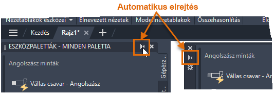

  5. Kattintson az egyik palettán az Automatikus elrejtés gombra a megjelenítési állapotának összezárásához.
    Ha az egérmutatót az összezárt paletta fölé viszi, akkor a program ideiglenesen kibontja azt.
  6. Mentse a HYT munkaterület módosításait.

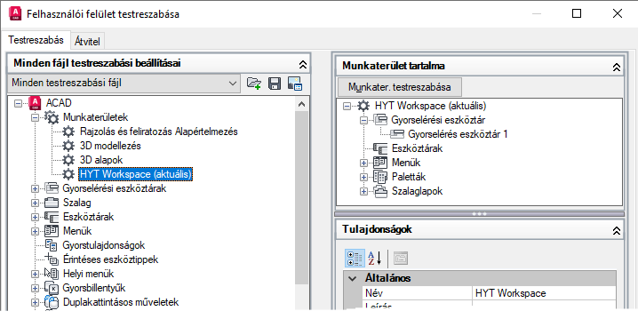

Munkaterület módosítása a Felhasználói felület testreszabása (CUI-) szerkesztő használatával
A Felhasználói felület testreszabása (CUI-) szerkesztővel még nagyobb mértékben szabályozhatóak a munkaterület elemei. A CUI-szerkesztőt a következőképpen jelenítheti meg:
A CUI-szerkesztő Munkaterületek csomópontja alatt válassza ki a módosítani kívánt munkaterületet. Ezután szerkessze a Munkaterület tartalma és a Tulajdonságok panelek beállításait.
A munkaterületek CUI-szerkesztővel való testreszabásáról további információ itt található: Információk a munkaterületek testreszabásáról.

MTBEÁLL Megadja a munkaterületek paramétereit.
