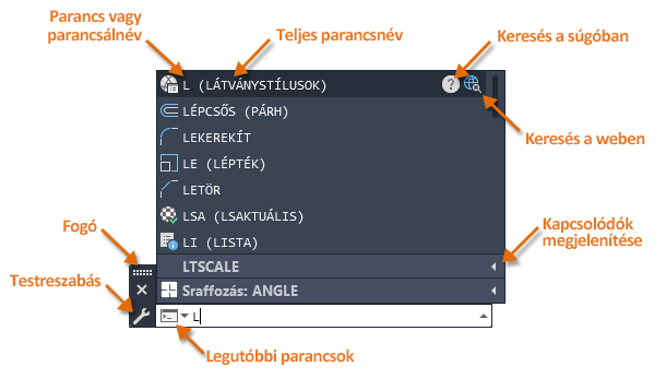

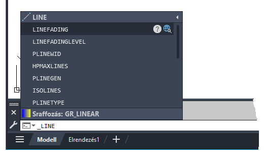

Amikor elkezd írni, ebben a példában az L betűt, az elérhető parancsok és rendszerváltozók megjelennek egy listában. Ezt a listát automatikus kiegészítési listának nevezik. Ebből a listából kiválaszthatja a kívánt parancsot vagy rendszerváltozót.
Az automatikus kiegészítés konfigurálása

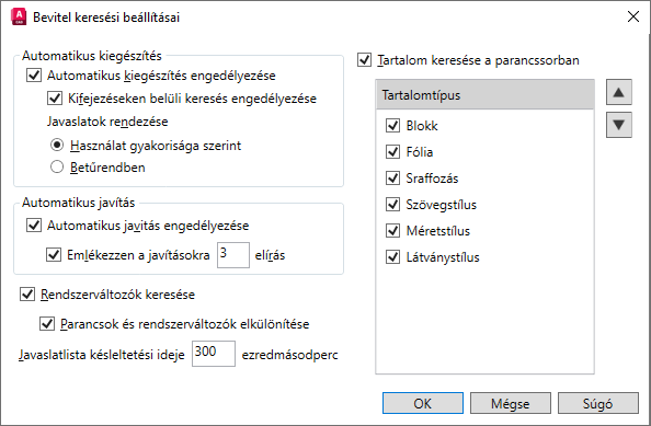

Az automatikus kiegészítés segítségével gyorsan találhatja meg a parancsokat, rendszerváltozókat vagy elnevezett objektumokat a javaslatok listája alapján. Az automatikus kiegészítési javaslatok listájában megjelenő elemek a parancspromptba beírt további karakterekkel szűrhetők. Alapértelmezés szerint a felsorolt javaslatok a beírt karakterlánccal kezdődnek, vagy tartalmazzák azt.

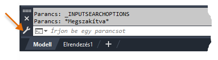

A parancsablakban kattintson a Testreszabás gombra.
Kattintson a menü Bevitel keresési beállításai elemére.
A Bevitel keresési beállításai párbeszédpanelen ellenőrizze, hogy az automatikus kiegészítési javaslatok listájának feltöltését szabályzó beállítások egyeznek-e az alábbi alapértelmezett beviteli keresési beállításokkal.
Kattintson az OK gombra.
Megjegyzés: Az automatikus kiegészítési szolgáltatás egyes funkciói a szálkeresztmutatón is elérhetőek, ha a Dinamikus adatbevitel be van kapcsolva. A Dinamikus adatbevitel kikapcsolásához írja meg a DYNMODE karakterláncot a parancspromptban, és állítsa az értékét 0-ra vagy az aktuális érték ellentétére (például a 3 értékű beállítás a -3 érték megadásával kapcsolható ki).

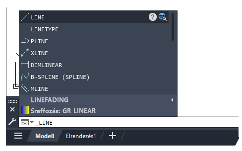

Parancs vagy rendszerváltozó keresése az automatikus kiegészítés segítségével
A parancsablakba szöveget beírva az automatikus kiegészítési javaslatok listája az adott karakterlánc alapján szűkül.
Kattintson a parancsablakba, és írja be a line (vonal) karakterláncot, de ne nyomja le az Enter billentyűt.
Rövid idő után, megjelenik az automatikus kiegészítési javaslatok a beírt szöveg alapján szűrt listája. A beírt szöveggel egyező parancsok és parancsálnevek a lista tetején jelennek meg, a rendszerváltozók pedig az első kibontható szakaszban csoportosítva szerepelnek. Az egyező sraffozási minták és elnevezett objektumok a többi kibontható szakaszban jelennek meg a rendszerváltozók alatt.
Kattintson a VLÁNC elemre a VLÁNC parancs indításához.
Az ESC billentyű lenyomásával léphet ki az aktuális parancsból.
A parancspromptba írja be megint a line (vonal) karakterláncot.
Az automatikus kiegészítési javaslatok listájában rákattintva bontsa ki a Rendszerváltozók csoportot.
Vigye a mutatót a PLINETYPE elem fölé.
Kattintson a Keresés a súgóban ikonra () a PLINETYPE rendszerváltozóval kapcsolatos információk megjelenítéséhez a súgóablakban.
A súgót az F1 billentyű lenyomásával is megjelenítheti, ha egy parancs aktív, vagy ha a mutatót az Automatikus kiegészítési javaslatok listájának valamelyik eleme fölé viszi.

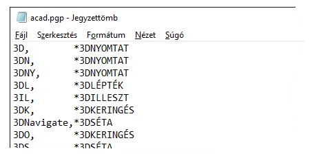

Tipp: A parancsálnevek használatával gyorsabban indíthatók a parancsok – a mutatóval nem kell a felhasználói felületen megkeresnie a parancsot, hanem maradhat a rajzterületen, az adatok megadására készen. A parancsálnév a parancs rövidített neve, gyakran csak egy vagy két karakter hosszúságú. Az automatikus kiegészítési javaslatok listáján a parancsálnevek után zárójelben látható az indítandó parancs. A parancsálnevek teljes listájának megtekintéséhez vagy kinyomtatásához kattintson a Kezelés lap > Testreszabás panel > Álnevek szerkesztése > Álnevek szerkesztése lehetőségre.

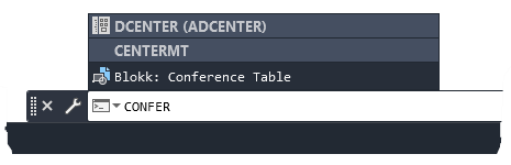

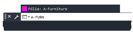

Fólia aktuálissá tétele vagy blokk beillesztése az automatikus kiegészítés segítségével
Alapértelmezés szerint az automatikus kiegészítési javaslatok listájában az elnevezett objektumok is szerepelnek. Ha ismeri az aktuálissá tenni kívánt fólia vagy a beilleszteni kívánt objektum nevét, beírhatja a nevet a parancspromptba. A gyakran használt fóliák vagy blokkok esetén hatékonyabb a nevet beírni, mint végigböngészni a Fóliák legördülő listát vagy a Blokkok galériát a szalagon.
Nyisson meg egy fóliákat vagy blokkokat tartalmazó rajzot.
A parancsablakban írja be az aktuálissá tenni kívánt fólia nevét.
A CLAYER rendszerváltozó értéke a megadott fólia nevére módosul.
A parancsablakban írja be a beilleszteni kívánt blokk nevét.
Ez elindítja a -BEILL parancsot, amellyel beillesztheti a blokkot.
Megjegyzés: Ez a funkció csak a parancsablakban érhető el, a Dinamikus adatbevitel szálkeresztmutatón megjelenő eszköztippjében nem.

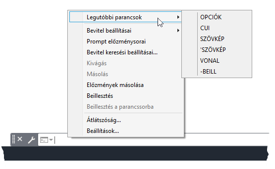

A legutóbbi parancsok és a legutóbb bevitt értékek használata
AutoCAD megjegyzi a legutóbb használt parancsokat és a legutóbb bevitt értékeket.
A legutóbbi parancsok használata – A fel és le nyílbillentyűkkel léptethet vissza vagy előre a legutóbb használt parancsok listájában.
A jobb gombbal a parancsablakba kattintva és a Legutóbbi parancsok almenüben kiválasztva is indíthatja a parancsokat.
A legutóbbi értékek használata – Miközben egy parancs aktív, a fel és le nyílbillentyűkkel léptethet vissza vagy előre az ebben vagy a hasonló promptokban megadott értékek között. Ahogy a koordinátaértékek között léptet, egy jel jelenik meg a rajzban, amely az adott koordinátapontot mutatja.
A jobb gombbal a rajzablakba kattintva és a Legutóbbi bevitel almenüben kiválasztva is megadhatja az értékeket.

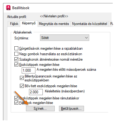

A parancsablak megjelenésének módosítása

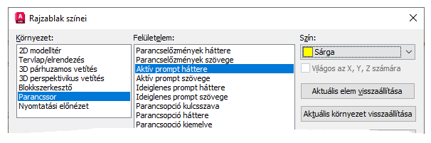

A parancsablakban használt szín és betűtípus módosítható, ha a szöveget az alapértelmezett beállításokkal nehezen olvashatónak találja.
Kattintson a jobb gombbal a rajzablakba, és válassza a Beállítások lehetőséget.
A Beállítások párbeszédpanel Képernyő lapján kattintson a Színek gombra az Ablakelem területen.
A Rajzablak színei párbeszédpanel Szövegkörnyezet területén válassza a Parancssor lehetőséget.
A Kezelőfelület-elem listában válassza ki a parancs- és szövegablak módosítani kívánt elemét.
Parancselőzmények – A parancs- és szövegablakok kinyíló része.
Aktív prompt – A parancs- és szövegablakok legalsó sora.
Ideiglenes prompt – Az egysoros parancssorként megjelenő, lebegő parancsablak fölött megjelenő korábbi promptüzenetek.
Parancsopció – Az aktív parancs promptjában listázott kulcsszavak.
A Szövegablak az F2 billentyűvel jeleníthető meg, ha a parancsablak rögzítve van, vagy a Ctrl+F2 billentyűkombinációval, ha lebeg. A Szövegablakban láthatja az aktuális rajz parancselőzményeit.
Kattintson a Szín legördülő menüre, és válassza ki a kijelölt elem új színét.
Mindegyik módosítani kívánt elem esetében hajtsa végre a 4. és 5. lépést.
Az Alkalmaz és Bezár gombra kattintva mentse a módosításokat.
Megjegyzés: A Visszaállítás gombokkal állíthatja vissza a kiválasztott elemek vagy környezetek színét vagy az összes környezet összes elemének színét.

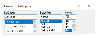

Kattintson a Betűtípusok gombra.
A Parancssor betűtípusa párbeszédpanelen módosíthatja a parancs- és szövegablakokban megjelenő szöveg betűtípusát, betűstílusát és méretét.
A módosításokat az Alkalmaz és bezár gombra kattintva mentheti.
Az OK gombra kattintva mentheti a módosításokat, és zárhatja be a Beállítások párbeszédpanelt.

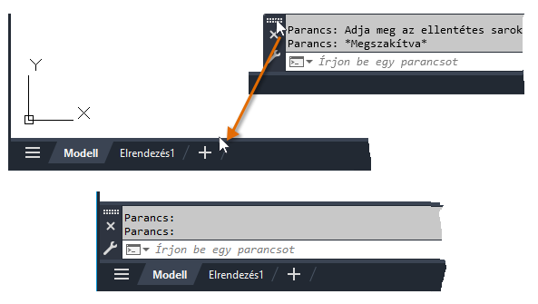

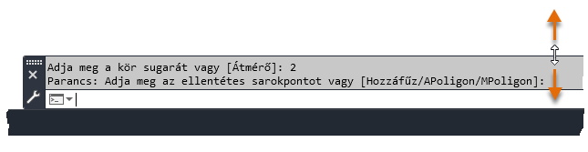

A parancsablak magasságának módosítása és az ablak rögzítése az alábbi módon hajtható végre.
A parancsablak magasságának módosítása – Húzza a parancsablak felső szélét a mutatóval felfelé vagy lefelé a megjelenített sorok számának növeléséhez vagy csökkentéséhez.

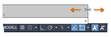

A lebegő parancsablak szélességének módosítása – Húzza a parancsablak jobb oldali szélét a mutatóval jobbra vagy balra az ablak szélességének növeléséhez vagy csökkentéséhez.
A parancsablak rögzítése – Kattintson a parancsablak bal oldalán lévő fogóra, és a gombot nyomva tartva húzza az ablakot az új helyére a rajzablak alsó vagy felső szélén. Amikor a parancsablak a kívánt helyen van, engedje el a gombot.
