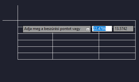

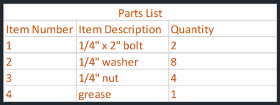

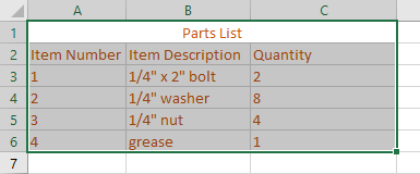

Ha például már találhatók adatok egy munkalapon, azt táblázatként másolhatja és illesztheti be az AutoCAD-be. Ez gyors és hatékony módja az új táblázatok létrehozásának a meglévő adatokkal az AutoCAD-ben.
Kezdjük egy példával, amelyben adatokat másolunk egy munkalapról egy AutoCAD-rajzba.
Azt is megteheti, hogy a parancspromptban kiadja a VGBEILL parancsot.

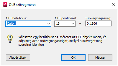

Ebben a bemutatóban az alapértelmezett beállításokat használjuk, tehát kattintson az OK gombra.

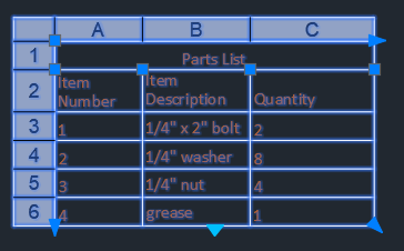

A táblázat egyik OLE-objektuma lesz beillesztve az AutoCAD-rajzba. Mivel a táblázat OLE-objektum, nem szerkesztheti a szöveget és nem módosíthatja a táblázatot. Ha kijelöli a táblázatot, egy fogókkal ellátott keret fog megjelenni az átméretezéshez, de ezen kívül mást nem tud elvégezni.
Ez a táblázat be van ágyazva az AutoCAD-rajzba, és nincs csatolva az eredeti munkalaphoz. A munkalapon végrehajtott módosítások nem jelennek meg az AutoCAD-beli beágyazott objektumban. További információ a táblázatadatok AutoCAD-beli csatolásáról: Adatkapcsolat-kezelő.

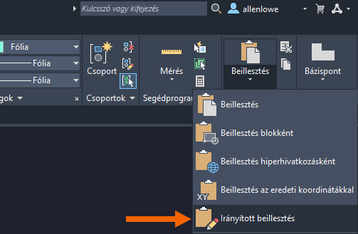

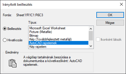

Most próbáljuk meg újra, ezúttal az Irányított beillesztés lehetőség használatával.
Azt is megteheti, hogy a parancspromptban kiadja a VGIRBEILL parancsot.
Számos lehetőség áll rendelkezésre az információk AutoCAD-be való beillesztéséhez. Ezek a lehetőségek a forrásalkalmazástól függően változnak. Előfordulhat, hogy rövid tesztelésre lesz szükség ahhoz, hogy kiválaszthassa az Ön számára legmegfelelőbb lehetőséget.
A fenti példa csak egy a számos lehetőség közül, amelyekkel más alkalmazásokból másolhat információkat (például szöveget PDF- vagy Word-dokumentumból és képeket) az AutoCAD-be az irányított beillesztés használatával. Ezek mind ugyanazt az eljárást követik. Lehet, hogy némi kísérletezésre lesz szükség az Irányított beillesztés párbeszédpanel különböző beállításaival a kívánt eredmény eléréséhez.

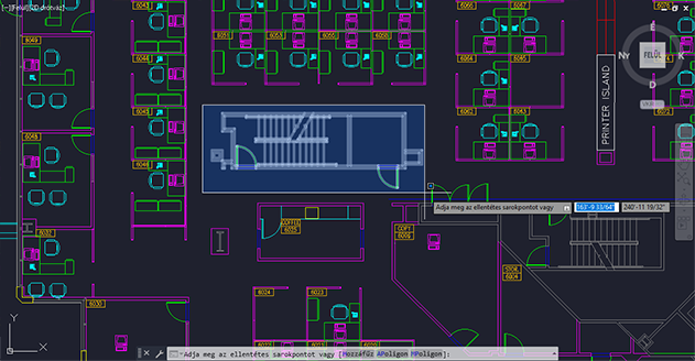

Most másoljunk AutoCAD-objektumokat elrendezések vagy rajzok között.

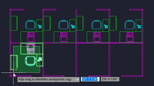

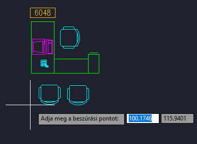

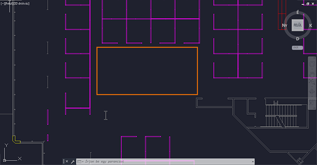

Az AutoCAD-objektumok elrendezések vagy rajzok közötti másolásának leggyorsabb módja, ha kijelöli az egyik rajzból másolni kívánt objektumokat, és beilleszti azokat egy másik rajzba. Ebben a bemutatóban az alábbi iroda objektumait fogom másolni egy másik rajzba.
Kövesse a műveleteket a saját rajzán, vagy válassza ki a telepített mintarajzok valamelyikét.
Azt is megteheti, hogy a parancspromptban kiadja a VGMÁSOL parancsot.
Ez egyszerű volt, ugye? A rajzok között másolt objektumok megőrzik az eredeti objektumok fóliáit, vonalvastagságát, színét és egyéb tulajdonságait. Az összes objektum egyedi objektumként lett beillesztve az új rajzba, ahogy az eredeti rajzon is szerepeltek.

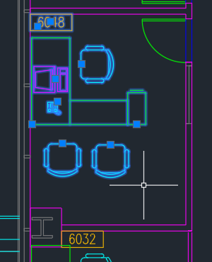

Most másoljuk ugyanazokat az objektumokat, mint korábban, és hozzunk létre egy blokkot.

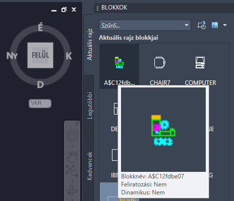

Azt is megteheti, hogy a parancspromptban kiadja a BLOKKBEILL parancsot, vagy megnyomja a Shift+Ctrl+V billentyűkombinációt.
A kijelölt objektumok blokként lesznek beillesztve a rajzba.
Az új blokk szükség szerint beilleszthető a Blokkok palettáról.
A bevált gyakorlat szerint az ÁTNEVEZ paranccsal jelentéssel bíró nevet adhat a blokknak. Azt is megteheti, hogy a BSZERK parancsot használja a bázispont beállításához és a blokk egyéb tulajdonságainak módosításához.

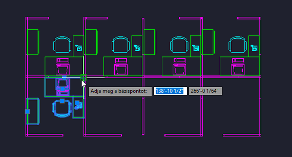

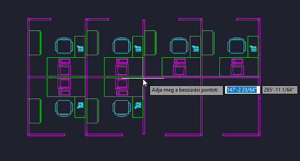

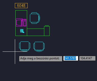

Most már tudja, hogyan másolhat és illeszthet be objektumokat az AutoCAD szoftverben blokkokként, de mi történik, ha ki szeretne választani egy bázispontot az objektumok másolásakor, és beillesztési ponttal beilleszteni azokat?
Azt is megteheti, hogy a parancspromptban kiadja az ALAPMÁSOL parancsot.
Most már tudja, hogyan illesztheti be a kiválasztott objektumokat beillesztési pont használatával egy rajzba vagy elrendezésbe.

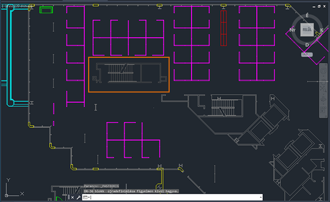

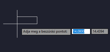

A bemutatóban szereplő következő beillesztési lehetőség a Beillesztés az eredeti koordinátákkal. Tegyük fel, hogy több emelet található abban az irodaépületben, amelyen dolgozik. Érdemes lehet átmásolni a lépcsőket az egyik emeletről a másikra, és ellenőrizni, hogy azok rajzról rajzra tökéletesen illeszkednek-e. Ennek egyik módja a Beillesztés az eredeti koordinátákkal opció használata.
Ez ugyanazon a koordinátahelyen található, mint az eredeti rajzon.
Azt is megteheti, hogy a parancspromptban kiadja a BEILLORIG parancsot.
A lépcsők az előző rajz eredeti koordinátáival lesznek beillesztve a rajzba. Ez remek módja a geometria illeszkedésének megtartásához az objektumok rajzok közötti másolásakor.
