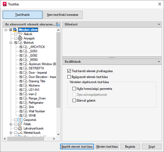

A Tisztítás parancs eltávolítja a rajzból a nem használt elemeket vagy az elnevezett objektumokat, például a blokkdefiníciókat és a fóliákat.
A tisztítás szó egy nem grafikus objektum definíciójának eltávolítását, nem pedig egy grafikus objektum törlését jelenti. Például egy rajzból törölheti az összes szaggatott vonaltípust használó objektumot, de a vonaltípus definíciója ezután is megmarad rajzban. Ehhez hasonlóan, egy világítótestre mutató minden blokkhivatkozás törlésével sem tűnik el az adott világítótest-blokk blokkdefiníciója a rajzból.
Próbáljuk ki a nem használt elemek tisztítását. Lehet, hogy már van olyan rajza, amelyben találhatók tisztítható elemek, de ha nincs, könnyedén létrehozhat néhány nem használt fóliát.
Ezeken fóliákon nincsenek objektumok, tehát nincsenek használatban, így tisztíthatók.
A nem használt elemek tisztításához:
Megnyílik a Tisztítás párbeszédpanel. Két megtekinthető lista jelenik meg:
A tisztítandó elemek kiválasztási folyamatát át is ugorhatja a Mindent tisztít paranccsal, amely az összes nem használt elemet tisztítja.
Ha a Tisztítandó elemek jóváhagyása lehetőség van kiválasztva, a rendszer felkéri, hogy egyesével erősítse meg a tisztítandó elemeket. Törölje a lehetőség jelöltését a megerősítési lépés kihagyásához.

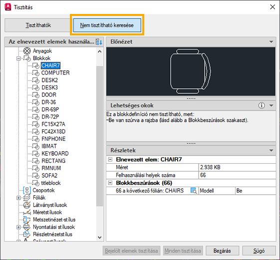

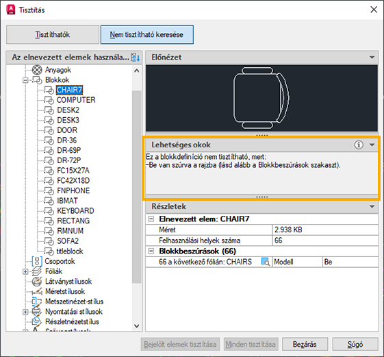

Lehet, hogy tisztítani szeretne egy elemet, de az nem jelenik meg a Nem használt elnevezett elemek listáján. A Nem tisztítható elemek keresése listán megtekintheti azokat az elnevezett elemeket, amelyek használatban vannak a rajzban.

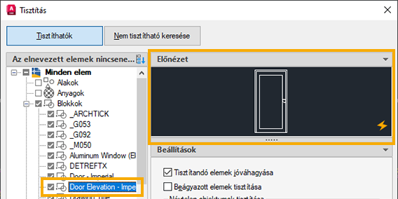

Ha kiválaszt egy elemet, megjelenik az előnézete és a lehetséges okai annak, hogy az objektum miért nem tisztítható.
A Részletek területen láthatja az elem méretét és a rajzban való megjelenésének számát. A rajzban lévő elemek kiválasztásához kattintson a rajzban kiválasztani kívánt elem melletti Objektumok kiválasztása ikonra.
Az Objektumok kiválasztása ikon megnyomásával bezárja a Tisztítás párbeszédpanelt, és kijelöli objektumokat a rajzban.

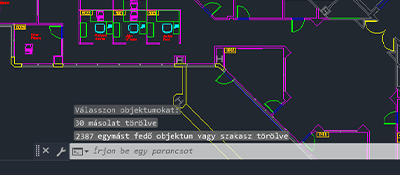

Próbáljuk ki. Használja az egyik saját rajzát vagy a Floor Plan Sample.DWG nevű mintafájlt, amelyet az alábbi szakaszokban láthat.
Megnyílik a Kettőzött objektumok törlése párbeszédpanel. Egyelőre használjuk az alapértelmezett beállításokat.
Ez a rajz ugyanúgy néz ki, mint korábban. Bár a rendetlenség nem volt látható, törlődött 30 ismétlődő objektum, valamint 2 387 átfedő objektum és vonalszakasz.

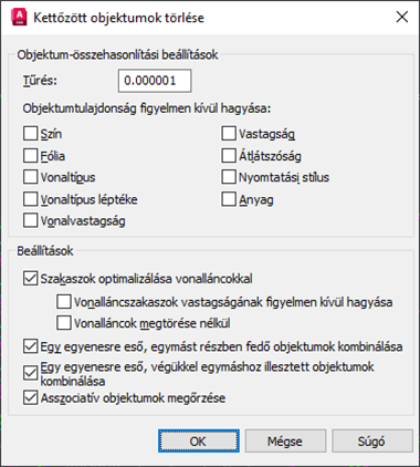

Próbáljuk meg újból, de most használjuk a Kettőzött objektumok törlése párbeszédpanel beállításait.
Alapértelmezés szerint az OVERKILL parancs nem működik a megkülönböztető tulajdonságokkal rendelkező objektumokon. Ha például az objektumok megegyeznek, de egy másik fólián találhatók, vagy eltérő vonalvastagsággal rendelkeznek, akkor a program nem tekinti azokat ismétlődőknek. Azonban módosíthatja a beállításokat, hogy a program bizonyos tulajdonságokat figyelmen kívül hagyjon.
Ebben a példában három megegyező vonalszakasz található, de mindegyikhez más szín van hozzárendelve. A Szín beállítás kiválasztásával az összes ismétlődő objektum eltávolítható.
A következő objektumtulajdonságok hagyhatók figyelmen kívül az összehasonlítás során:
Ebben a példában egy vonal átfed egy vonalláncot. Ha az objektumon az OVERKILL parancs használatakor a Szakaszok optimalizálása vonalláncokon belül beállítás van kiválasztva, a vonal objektum törlődik.
Ha ez a beállítás van kiválasztva, akkor a végükkel egymáshoz illesztett vonalszakaszok egyetlen vonallá egyesülnek.
