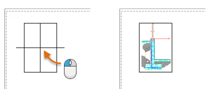

Tegyük fel, hogy létrehozott egy rajzrészletet a modelltérben, és most egy megadott léptékkel gyorsan hozzá szeretné adni egy elrendezéshez. Az AutoCAD korábbi verzióiban ehhez először létrehozott volna egy új nézetablakot egy elrendezésben, ráközelített volna a részletre, megadta volna a léptéket, eltolta volna a részletet, esetleg beállította volna a nézetablak méretét, majd a véletlen módosítások megelőzése érdekében zárolta volna a nézetablakot. Az AutoCAD 2018 frissítésben bevezettünk egy új beállítást, amely jelentősen felgyorsítja ezt a folyamatot.
Íme egy tartófal részlete a modelltérben. Előfordulhat, hogy a geometriát egy helyszínrajz egyéb részleteivel együtt hozta létre, vagy blokként szúrta be. A geometriát mindkét esetben egy elrendezési nézetablakban szeretné megjeleníteni egy adott léptékkel. Ez a példa egy, a szabványos részletekhez használható szabványos európai léptéket használ. Ha egy saját rajzot szeretne használni, a megadott lépték helyett azokat a léptékeket válassza, amelyeket általában használ.

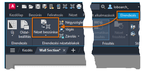

Vagy beírhatja a parancspromptnál az MNÉZET, Új parancsot.

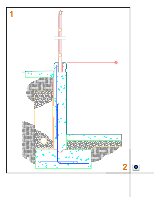

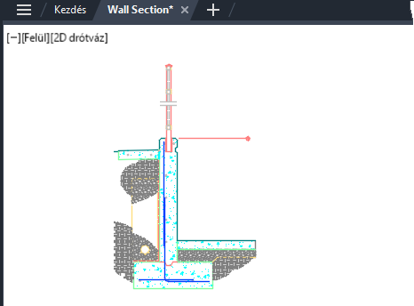

Ez a művelet átirányítja a modelltérbe, amely a terjedelemre van ráközelítve.
Ha nem elégedett a határvonallal, egyszerűen kattintson rá még két pontra.

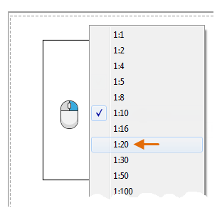

Az elrendezési nézetablak automatikusan úgy van léptékezve, hogy illeszkedjen az elrendezéshez, azonban megadhat más léptéket is.
Az elrendezési nézetablak automatikusan újra lesz méretezve a léptékezett részlet körülzárásához, amely ebben az esetben egy, a szabványos részletekhez gyakran használt európai lépték.
