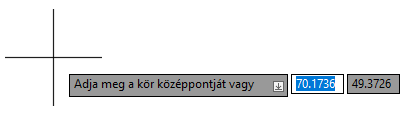

A koordinátamegadás kifejtése előtt beszélnünk kell a dinamikus adatbevitelről. A dinamikus adatbevitel egy olyan funkció, amellyel koordináta-, hossz- és szögértékeket adhat meg a szálkereszt közelében, szöveges karakterláncokkal és parancsopciókkal.
Parancs indításakor, ha a dinamikus adatbevitel engedélyezve van, az aktuális parancs fő promptja megismétlődik a szálkereszt közelében, számos adatbevitelt fogadó eszköztippel együtt. Ha például a KÖR parancsot futtatja, az AutoCAD koordinátaértéket kér a kör középpontjának meghatározásához.

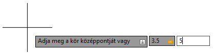

A következő lépésekkel egy olyan kört rajzolhat dinamikus adatbevitellel, amelynek a 3.5,5 koordinátánál van a középpontja, és 1,25 egységnyi a sugara:
| Lépések | Eredmények |

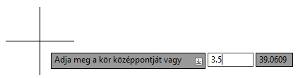

Az AutoCAD a kör középpontját jelölő koordinátaértéket kéri. Három eszköztipp jelenik meg, és az X koordinátaértékhez tartozó, második eszköztipp van fókuszban. |
A fókusz a harmadik eszköztippre vált, amely az Y koordinátaértékhez tartozik. |
A program a 3.5,5 abszolút koordinátaértéket használja a kör középpontjaként, és a dinamikus adatbeviteli eszköztippben megjelenik a KÖR parancs következő promptja. Megjegyzés: Ahelyett, hogy az Enter billentyű lenyomásával adna meg egy 2D koordinátaértéket, egy vesszőt követően beírhatott volna egy számot a Z koordinátaértékhez.

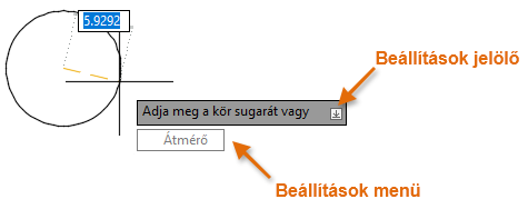

Az előző példában a következő három lehetőség közül választhatott volna az Adja meg a kör sugarát promptnál:
Amikor a program a kör sugarát kérte, észrevette a lefelé mutató nyíl ikont az eszköztipp végén?
Ez az ikon azt jelzi, hogy további lehetőségek érhetők el. Amikor a program a sugarat kéri, a le nyílbillentyűre kattintva vagy azt lenyomva megjelenik egy menü az Átmérő lehetőséggel. Az Átmérő lehetőséget választva a sugárérték helyett megadhatja a kör átmérőjét. Amikor megjelenik a menü, a le és a fel nyílbillentyűkkel vagy a mutatóeszközzel válthat az elérhető lehetőségek között.

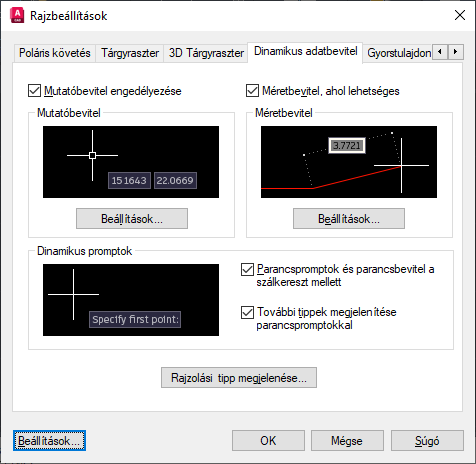

A dinamikus adatbevitel beállításai a Rajzbeállítások párbeszédpanel Dinamikus adatbevitel lapján találhatók (RAJZBEÁLL parancs). A Rajzbeállítások párbeszédpanel Dinamikus adatbevitel lapját a következők valamelyikének végrehajtásával jelenítheti meg:
Alább láthatja a Rajzbeállítások párbeszédpanel Dinamikus adatbevitel lapján szereplő beállítások áttekintését:

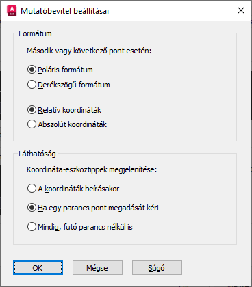

A Mutatóbevitel területen elérhető beállítások hatással vannak a koordinátaértékek megadásának módjára, amikor a dinamikus adatbevitel aktív. Kattintson a Beállítások elemre a Mutatóbevitel beállításai párbeszédpanel megnyitásához.
A Mutatóbevitel beállításai párbeszédpanelen vezérelheti, hogy milyen formátumban kell megadni a második vagy a következő pontot a dinamikus adatbevitel használatakor. Az alapértelmezett formátumbeállítások: Poláris formátum és Relatív koordináták. Ha a Relatív koordináták beállítást adja meg, nem kell beírnia a @ karaktert a parancsok esetében a második vagy következő koordinátaérték megadása előtt.
A Láthatóság beállítás azt vezérli, hogy mikor jelenjenek meg a dinamikus adatbeviteli eszköztippek. Alapértelmezés szerint csak akkor jelennek meg, ha egy parancs aktív.
