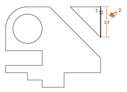

Helyezze a mutatót egy vonalszakasz fölé, amíg a méret előnézete meg nem jelenik. Válassza ki a kívánt vonalszakaszt, majd kattintson a méretvonalat kívánt helyére.

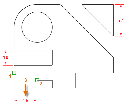

A hézagok méretezéséhez használja a tárgyrasztereket a méretezési pontok (1,2) megjelenítéséhez, majd kattintson a méretvonalat kívánt helyére (3).
Megjegyzés: Megjegyzés: A hosszméret pontjainak megadásakor a mutató mozgatásának iránya határozza meg, hogy vízszintes, függőleges vagy illesztett méretet hoz-e létre.

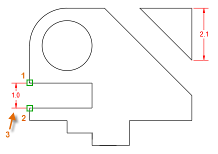

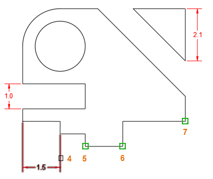

A következő hosszmérethez használja a tárgyrasztereket (1,2), és kattintson a méretvonal kívánt helyére (3).
Ha egy folytonos méretvonalat kíván létrehozni, adja meg a Folytonos opciót a promptnál, válassza ki a segédvonalat, amelyen folytatni szeretné (4), és válassza ki a többi méretpontot (5,6,7).
Megjegyzés: A bázisvonalas méretek létrehozásának lépései hasonlók, kivéve, hogy (a) a Bázisvonalas opciót kell kiválasztani, és (b) a kiválasztott segédvonal (4)-től a balra eső.
Nyomja le kétszer az Enter billentyűt a láncméretek sorozatának befejezéséhez.

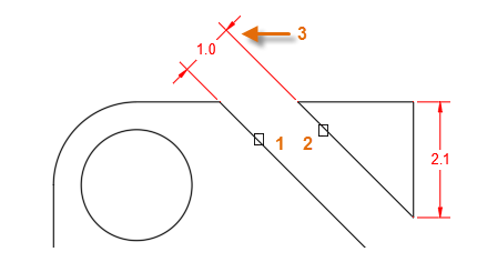

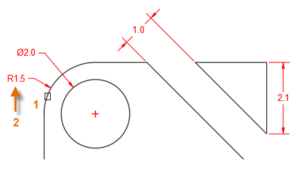

Ezután méretezzük az átlós vájat vagy átjáró szélességét. Válassza ki az átlós vonalakat (1,2), majd kattintson a méretvonal kívánt helyére (3).
A lekerekítés és a kör méretezéséhez válassza ki azt, majd kattintson a szöveg és a mutató kívánt helyére.

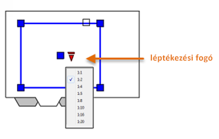

A modelltérben való méretezés után kattintson egy elrendezés lapra, vagy hozzon létre egyet.
Válassza ki a kívánt elrendezési nézetablakot, kattintson a léptékfogóra, és válasszon ki egy léptéket a listából.

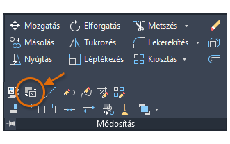

A parancspromptba írja be a következőt: TÉRVÁLT. A Tér módosítása parancs a Kezdőlap kibontott Módosítás panelén is elérhető.
Válassza ki az összes méretet. Ha sok van belőlük, használjon metsző ablakokat vagy kiválasztási szűrőket.
Szinte varázsütésre mindegyik kijelölt méret átkerül a papírtérbe az aktuális elrendezésben. Még a megfelelő léptéket is automatikusan megtartják, amelyet a nézetablak léptéke határoz meg.
