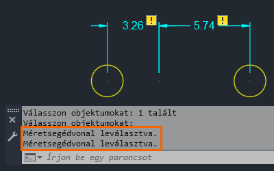

Ha leválaszt egy méretet, az AutoCAD a következő üzenetek egyikét jeleníti meg a parancspromptban:

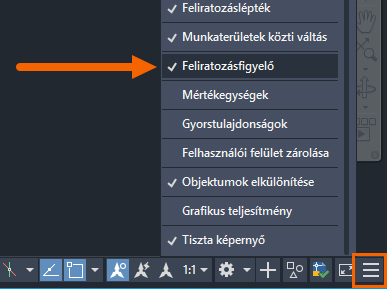

Kattintson a Feliratozásfigyelő állapotsorgombjára a feliratozásfigyelő be- és kikapcsolásához
Ha a feliratozásfigyelő aktív, egy Feliratozásfigyelő ikon jelenik meg az állapotsoron.
Ha nem látja a Feliratozásfigyelő állapotsorgombját, kattintson az állapotsor jobb szélén található Testreszabás elemre, és válassza a Feliratozásfigyelő lehetőséget.

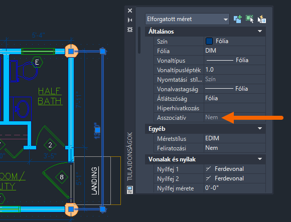

Ha a feliratozásfigyelő ki van kapcsolva, nem jelenik meg vizuális jelző arra vonatkozóan, hogy egy méret asszociatív vagy nem asszociatív. Használhatja a Tulajdonságok palettát vagy a LISTA parancsot a méretek állapotának ellenőrzéséhez.

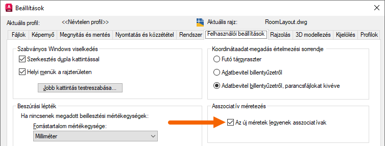

Alapértelmezés szerint az új méretek asszociatívak. Ezt a Beállítások párbeszédpanelen módosíthatja.

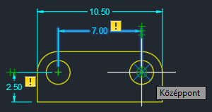

Az alábbiakban tekintsen meg egy példát arról, hogy hogyan lesz egy méret leválasztott.
Ellenőrizze, hogy a feliratozásfigyelő be van-e kapcsolva.
Tekintse meg, hogyan változnak a méretértékek. Ez azért van, mert a méretek a három kör középpontjához vannak csatolva.
A méreteken sárga figyelmeztető jel jelenik meg, jelezve, hogy azok már nincsenek a körökhöz csatolva. A középső kör törlése két leválasztott méretet hozott létre.

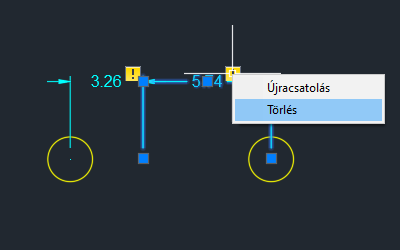

A terv módosítása miatt most két leválasztott méretünk van. Ennek javításához töröljük a szükségtelen méretet, és újracsatoljuk a többi méretet a megmaradt körökhöz.

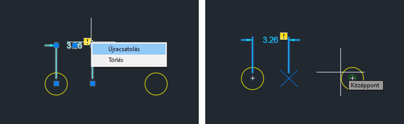

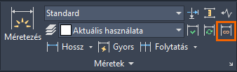

Ezt kétféleképpen tehetjük meg: a szalagról, vagy a méreten lévő sárga figyelmeztető jelre kattintva. A két módszer hasonló. Az alábbi példában kattintson a sárga figyelmeztető jelre, és használja a menüt.
Figyelje meg, hogy a sárga figyelmeztető jel már nem jelenik meg a méreten. Ez azt jelzi, hogy a méret most már társítva van a két kör középpontjához.
A méret a körök közötti új távolságot jeleníti meg.

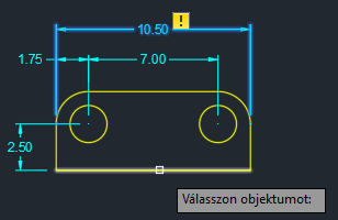

Most pedig csatoljunk méreteket a geometriákhoz bekapcsolt aktív feliratozásfigyelő mellett.
A csatolt méret segíthet a rajzméretek frissítésében a terv módosításakor.
