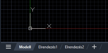

Gondolkodott már azon, hogy mi az ott a rajzterület bal alsó sarkában, és mire való? Esetleg már tudja, hogy ez az FKR (felhasználói koordináta-rendszer) ikonja, de mivel nem hoz létre 3D modelleket, nem hiszi, hogy az FKR hasznos lenne a 2D munkákhoz. Vizsgáljuk meg, hogy mi az az FKR, és hogyan használható a 2D rajzoláshoz.
Az FKR határozza meg a mozgatható derékszögű koordináta-rendszer origóját és tájolását. Az FKR áthelyezésével vagy a tájolásának módosításával áthelyezheti a rajz 0,0 pontját.
Az FKR origójának áthelyezésekor a rajzháló helye szintén módosul az új origónak megfelelően. A háló fő tengelyvonalai az X (vörös vonal) és az Y (zöld vonal) tengely pozitív irányait jelenítik meg.

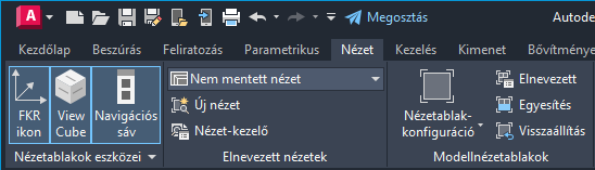

Először is, ha az FKR ikon nem jelenik meg, a Nézet fülre kattintva, majd az FKR ikon vezérlőjét átváltva kapcsolhatja be azt.
Megjegyzés: A másik lehetőség, ha beírja az FKRIKON parancsot a parancssorba, majd a Be lehetőséget választja.

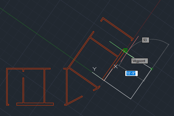

Most, hogy már látható az FKR ikon, azt át is lehet helyezni és el is lehet forgatni a rajzban. Az FKR ikon áthelyezése és illesztése akkor hasznos, ha szöget bezáró terület található a rajzban, amelyen anélkül szeretne dolgozni, hogy rendre meg kellene adnia a szöget minden egyes új vonal esetében.
Ebben a példában az FKR a szöget bezáró falakhoz lesz illesztve az alaprajzban.

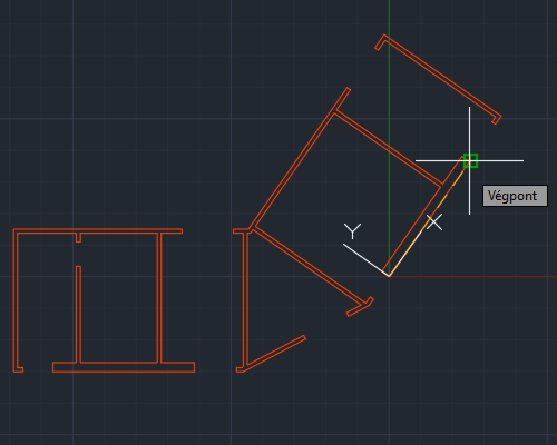

  1. Kattintson az FKR ikonra.
  2. Kattintson a mozgatási fogóra. Az FKR ikonnak ekkor a mutatóval együtt kell mozognia.
  3. Húzza rá azt ikont a fal végpontjára, majd Végpont tárgyraszterrel gondoskodjon a megfelelő elhelyezésről.
  4. Az FKR ikon áthelyezését követően kattintson az X tengely végén lévő kerek fogóra, és illessze a fal végpontjához.
    Az FKR X tengelye mentén azt is megfigyelheti, hogy a mutató és a hálóvonalak elfordulnak, hogy párhuzamosak legyenek a fallal.
    Most már egyszerűen illesztheti az összes új vonalat az épület elforgatott falaihoz.

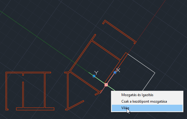

Miután elvégezte az FKR falakhoz illesztését, talán eszébe jut, hogy hogyan állíthatja vissza az eredeti állapotot. Ehhez válassza ki az FKR ikont, vigye a mutatót az Áthelyezés fogóra, majd válassza a Világ lehetőséget.
Ezzel visszaállítja az FKR-t a világ koordináta-rendszerre (VKR).

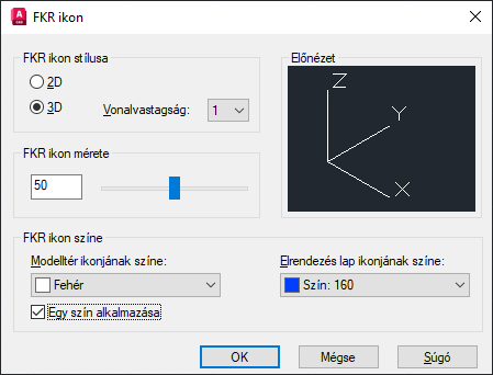

Az FKR ikon áthelyezésén és tájolásának módosításán kívül az ikon megjelenése is testre szabható. Tegyük fel, hogy szeretné az FKR ikont nagyobbra vagy eltérő színűre módosítani. Ehhez kattintson a jobb gombbal az FKR ikonra. Válassza a helyi menü FKR ikon beállításai > Tulajdonságok parancsát.
Itt megadhatja az ikon stílusát, méretét, színét és egyéb beállításait.
