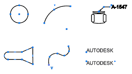

Mik a fogók?
A fogók kis négyzetek, téglalapok és háromszögek, amelyek a kijelölt objektumokon jelennek meg. A fogók segítségével bármilyen parancs megadása nélkül nyújthatja, mozgathatja, másolhatja, forgathatja el, léptékezheti és tükrözheti az objektumokat.

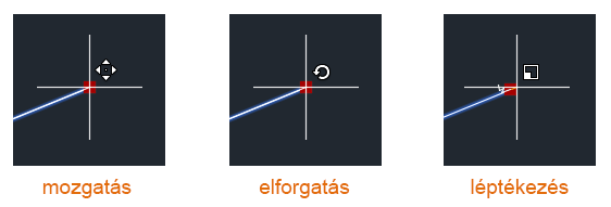

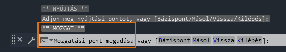

  4. Nyomja le a szóköz billentyűt.
    Figyelje meg, hogy a parancspromptban most már látható, hogy mozgatási módban van.
    Megjegyzés: Az egérmutató figyelmeztető jelei jelzik, ha mozgatás, elforgatás vagy léptékezés fogómódban van, de a nyújtás és a tükrözés fogómódot nem.

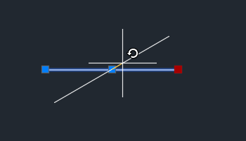

A bázispont módosítása
A kijelölt fogó az aktuális fogómód bázispontja. Ezt a bázispont beállítással bármely fogómód során módosíthatja.
  1. Jelölje ki az előbb rajzolt vonalat.
  2. Jelölje ki az egyik végfogót.
  3. Nyomja le a szóköz billentyűt, amíg el nem éri az elforgatás módot.
    Figyelje meg, hogy a vonal azon végpont körül forog, ahol a fogót kijelölte. De tegyük fel, hogy a vonal felezőpontja körül szeretne elforgatni.
  4. Írja be a B karaktert, majd nyomja le a szóköz billentyűt a bázispont beállítás kiválasztásához.
  5. Új bázispontként jelölje ki a felezőponti fogót.
    Megjegyzés: Előfordulhat, hogy a tárgyraszterek kikapcsolásához le kell nyomnia az F3 billentyűt.
  6. Forgassa el a vonalat.

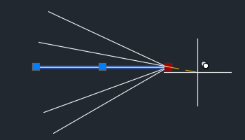

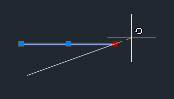

A fogók használatakor a fogómódban maradva több másolatot is készíthet egy objektumról. Példaként használjuk az elforgatást.
  1. Rajzoljon egy vízszintes vonalat.
  2. Jelölje ki a vonalat.
  3. Jelölje ki az egyik végfogót.
  4. Nyomja le a szóköz billentyűt, amíg az elforgatás fogómód aktívvá nem válik.
  5. Írja be az M karaktert, majd nyomja le a szóköz billentyűt az objektum forgatás közben történő másolásához.
  6. Első elforgatási szögként adjon meg 30-at.
  7. A következő szögként adjon meg 20-at.
    Figyelje meg, hogy a vonal elforgatása és másolása az eredeti vonalból történik, nem az előző másolatból.
  8. A következő szögként adjon meg –25-öt.
  9. A kilépéshez nyomja le az Esc billentyűt.

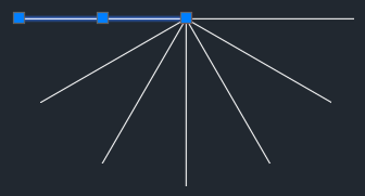

Elforgatási raszter használata fogókkal történő másolás közben
Most eggyel tovább léphetünk. Tegyük fel, hogy van egy objektum, amelyet többször szeretne másolni, és azt szeretné, hogy az elforgatási szög minden egyes egymást követő objektum között ugyanannyi legyen.
Megjegyzés: Ezekhez a példákhoz kapcsolja ki az orto módot (F8) és a tárgyrasztereket (F3).
    Minden egyes másolatnál ez lesz az elforgatási raszter szöge.
  7. További másolatok létrehozásához tartsa nyomva a Ctrl billentyűt, és húzza a mutatót.
    Húzás közben a mutató 30 fokos szögben raszterez.
  8. Tartsa nyomva a Ctrl billentyűt, és kattintson tovább, amíg létre nem hoz több, az eredeti vonalhoz képest 30 fokos lépésközökkel elforgatott vonalat.
    Megjegyzés: Kísérletezzen a Ctrl billentyű lenyomásával és néhány másolat létrehozásával, a Ctrl billentyű felengedésével és néhány további másolat létrehozásával, majd végül nyomja le ismét a Ctrl billentyűt néhány további másolat létrehozásához. A Ctrl billentyű lenyomása a közvetlenül a Ctrl billentyű lenyomása előtti szöghöz fog raszterezni.

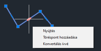

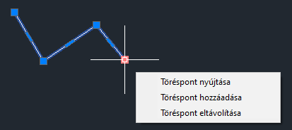

Fogó menük
Az előző gyakorlattal ellentétben a fogó kijelölése helyett ezúttal csak mozgassa a mutatót valamelyik fogó fölé. Megjelenik egy menü a fogóhoz kapcsolódó műveletekkel. A menüelemek a kijelölt objektumtól és a fogótól függően változnak. Nem minden fogó rendelkezik fogómenükkel. A menükkel rendelkező fogók neve: többfunkciós fogók.
  1. Rajzoljon egy legalább három szakasszal rendelkező vonalláncot.
  2. Jelölje ki a vonalláncot.
  3. A fogómenü megtekintéséhez mozgassa a mutatót az egyik végfogó fölé.
  4. Mozgassa a mutatót az egyik szakasz felezőponti fogója fölé a fogó menüjének megtekintéséhez.
  5. Kattintson az egyik menüelemre, és próbálja ki. A kilépéshez nyomja le az Esc billentyűt.

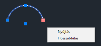

  6. Próbálja újra egy ívvel.
  7. Végezetül pedig egy sraffozás objektummal.
Megjegyzés: A fogók kijelölésekor a Ctrl billentyű lenyomásával is végigléptethet a fogómenü elemein.
