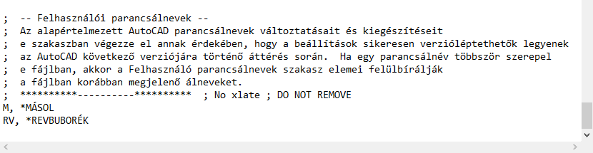

  3. Írja be: M, *MÁSOL.
  4. Írja be: RV, *REVBUBORÉK.
    Ha végzett, a következőképpen kell kinéznie.

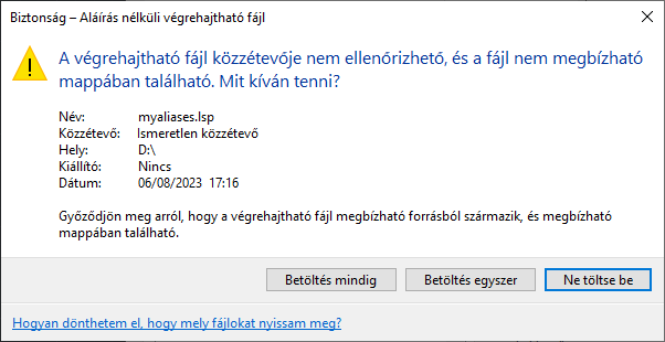

  5. Ha megjelenik a Fájlbetöltés – Biztonsági probléma párbeszédpanel, kattintson újra a Betöltés gombra.

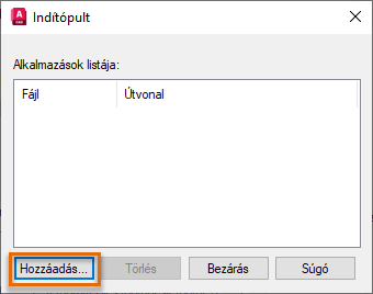

Ha az AutoCAD minden megnyitásakor automatikusan szeretné betölteni az LSP-fájlt, kövesse az alábbi lépéseket.

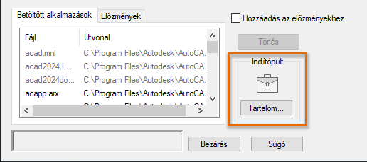

  1. Kattintson a Kezelés lap > Alkalmazások panel > Alkalmazás betöltése elemre. Keres
    A parancspromptba is beírhatja az ALKTÖLT parancsot.
  2. Kattintson az Indítópult rész Tartalom elemére.

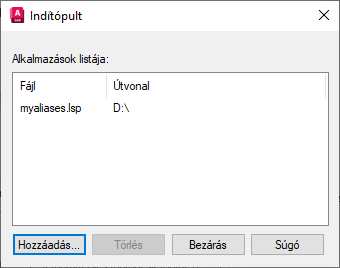

  3. Az Indítópult párbeszédpanelen kattintson a Hozzáadás gombra.
  4. Keresse meg és jelölje ki a létrehozott myaliases.lsp fájlt. Kattintson a Megnyitás gombra.
    A program hozzáadja a fájlt az Indítópulthoz.
  5. Kattintson a Bezárás gombra az egyes párbeszédpaneleken.
Az AutoCAD következő újraindításakor vagy egy rajz megnyitásakor az LSP-fájl automatikusan betöltődik, és az LSP-fájlban definiált parancsok használhatók lesznek.

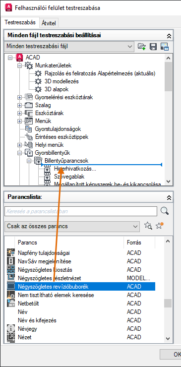

Billentyűparancsok testreszabása
A billentyűparancsok egy testreszabási (CUIx) fájlban vannak meghatározva. Ebben a példában egy olyan billentyűparancsot definiál, amellyel a REVBUBORÉK parancs futtatható a Négyszögletes opcióval.

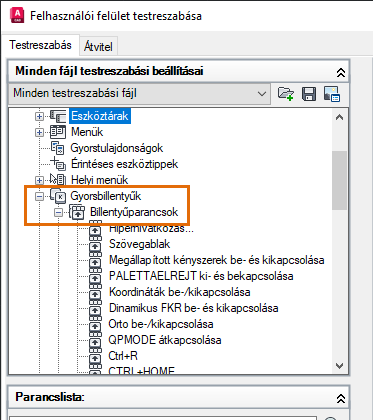

  1. A parancssorba írja be a következőt: CUI.
  2. Bontsa ki a Gyorsbillentyűk csomópontot, és alatta a Billentyűparancsok csomópontot.
  3. Válassza a Billentyűparancsok lehetőséget.
    A szerkesztő jobb oldalán megjelenik a definiált billentyűparancsok teljes listája.
    Megjegyzés: Itt megtalálja a gyakori parancsokhoz tartozó álneveket és billentyűparancsokat: https://www.autodesk.com/shortcuts/autocad.
    Új billentyűparancs definiálásához húzzon egy parancsot a Parancslistából a Billentyűparancsok csomópontra, majd rendeljen hozzá egy billentyűkombinációt.
  4. A Parancslista panelen görgessen le a Négyszögletes revízióbuborék elemhez.
  5. Húzza a Billentyűparancsok csomópontra.
    Tipp: Ha az elem húzása közben a párbeszédpanelen kívülre mozgatja az egeret, majd vissza a parancs kívánt helyére, azzal megakadályozza az automatikus görgetést. Így könnyebb a parancsot pontosan a kívánt helyre helyezni.
  6. Válassza ki a billentyűparancsokhoz most hozzáadott négyszögletes revízióbuborékot.
    A Tulajdonságok rész a billentyűparancsok kivételével előre ki van töltve. Hozzárendeljük a Ctrl+Shift+R billentyűkombinációt.

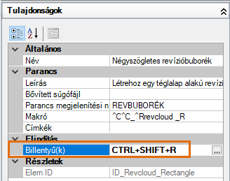

  7. A Tulajdonságok rész Kulcsok mezőjében hajtsa végre a következők valamelyikét:
    • Írja be a következőt: Ctrl+SHIFT+R.
    • Kattintson a ... elemre, nyomja le a Ctrl+Shift+R billentyűkombinációt a Billentyűparancsok párbeszédpanelen, majd kattintson az OK gombra.
    Az eredmény a következő képhez hasonló.

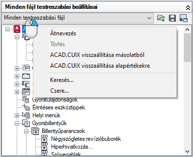

  1. Írja be a CUI parancsot a parancspromptba.
  2. Kattintson a jobb gombbal a Minden fájl testreszabási beállításai panelen az ACAD csomópontra (az AutoCAD LT program esetében az ACADLT csomópontra).
  3. Válassza az alábbiak egyikét:
    • Az ACAD.CUIX (AutoCAD LT esetében ACADLT.CUIX) visszaállítása – visszaállítja a CUIx-fájlt az előző mentett állapotába.
    • Az ACAD.CUIX (az AutoCAD LT ACADLT.CUIX) visszaállítása – visszaállítja a CUIx-fájlt az eredeti telepítéskori állapotába.

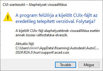

  4. Kattintson a Tovább gombra a figyelmeztetésen.
  5. Kattintson az OK gombra a Felhasználói felület testreszabása (CUI-) szerkesztőből való kilépéshez.

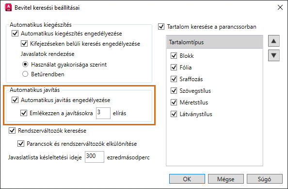

Ha gyakran elgépel bizonyos parancsokat, érdemes lehet kipróbálnia az Automatikus javítást. Ha az Automatikus javítás funkció engedélyezve van, a parancssori javaslatlista javaslatokat ad a korábbi elírások alapján. Az Automatikus javítás listájához manuálisan is hozzáadhat olyan parancsokat és rendszerváltozókat, amelyeket gyakran elgépel.
  1. A parancspromptba írja be a következőt: BEVITELKERESÉSBEÁLL.
    A párbeszédpanelen található egy szakasz Automatikus javítás beállításaival.
  2. Válassza ki az Automatikus javítás engedélyezése lehetőséget, ha még nincs kiválasztva.
  3. Állítsa be az automatikus javítást úgy, hogy 1 elírás után emlékezzen a javításokra.
    Ezt azért tesszük, hogy a gyakorlat során egy hibásan írt szót egy próbálkozással egy parancshoz társíthassuk.
  4. Kattintson az OK gombra.

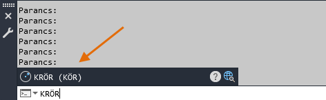

  18. A parancspromptban kezdje el beírni a KRÖR parancsot.
    Láthatja, hogy a program kijavította, és a KÖR parancsot hajtja végre.
