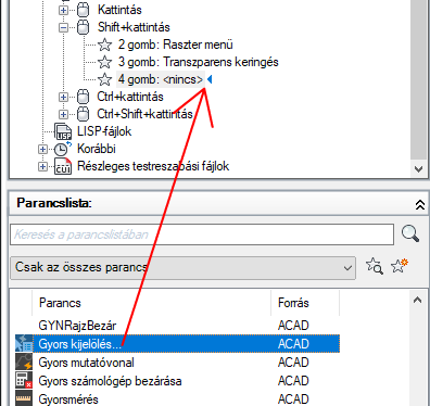

  3. Kattintson a jobb gombbal egy egérgomb-elemen. Kattintson az Új gomb menüpontra.
    Egy új egérgomb (Gombn néven) jön létre a kiválasztott lista alján.
  4. A Parancslista területről húzza az egérgombhoz hozzáadni kívánt parancsot az egérgombra a <fájlnév> testreszabási beállításai területen.
  5. Kattintson az Alkalmaz gombra.
