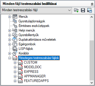

Testreszabások a következőben
A Testreszabások a következőben ablaktábla használatával navigálhat a betöltött testreszabási fájlokban található különböző felhasználóifelület-elemek között.
Ezen az ablaktáblán hozhatók létre és módosíthatók a felhasználói felület olyan elemei, mint a szalaglapok és panelek, valamint a Gyorselérés eszköztár. Az ablaktábla tetején a részleges testreszabási fájloknak a fő testreszabási fájlba történő betöltésére, a betöltött testreszabási fájlok módosításainak mentésére, valamint a betöltött testreszabási fájlok megjelenítésének vezérlésére szolgáló eszközök találhatók.
A fanézet a felhasználóifelület-elemek létrehozására és kezelésére használatos. Egy felületelem létrehozását követően parancsok adhatók ahhoz, amelyeket a Parancslista ablaktábláról húzhat be. Továbbá módosíthatja a parancsok megjelenési sorrendjét az olyan felhasználóifelület-elemeken, mint a szalagpanelek vagy az eszköztárak, felfelé vagy lefelé húzva a parancsokat a fanézetben.

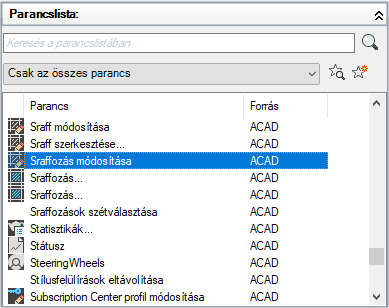

Parancslista panel
A Parancslista ablaktábla tartalmazza az aktuálisan betöltött CUIx-fájlokban található valamennyi parancsot. Kiválaszthat egy meglévő parancsot a listából a parancs tulajdonságainak módosításához, vagy létrehozhat új parancsot. Ha új parancsot hoz létre, a program hozzáadja a parancsot a <fájlnév> testreszabási beállításai ablaktábla tetején lévő legördülő listában megjelenő CUIx-fájlhoz.
A Parancslista ablaktábla tetején található a Keresés a parancslistában mező, amellyel a beírt szöveges karakterlánc alapján szűrheti a Parancslistát. A megadott szöveget a program megkeresi a parancs nevében, és az eredményeket megjeleníti a Parancslistán.
A Parancslista terület tetejénél található Parancslista szűrése kategória alapján legördülő lista az előre definiált kategóriákat sorolja fel, és a Parancslistán megjelenő parancsok szűrésére használható. A legördülő lista bizonyos speciális kategóriákat is tartalmaz. Például
  • Csak az összes parancs. Megjeleníti a betöltött testreszabási fájlok összes parancsát.
  • Egyéni Parancsok. A betöltött testreszabási fájlok egyikéhez hozzáadott egyéni parancsokat jeleníti meg.
  • Eszköztár vezérlőelemei. Az eszköztárakhoz hozzáadható speciális vezérlőelemeket jeleníti meg, ilyenek például a legördülő listák vagy a szövegmezők.
  • Szalag vezérlőelemei. A szalagpanelekhez vagy a Gyorselérés eszköztárhoz hozzáadható speciális vezérlőelemeket jeleníti meg, ilyenek például a legördülő listák, csúszkák és egyéb vezérlők.
A felhasználóifelület-elemekhez hozzáadható parancsok és vezérlők az ablaktábla alsó részén, a listamezőben láthatók. Húzzon egy parancsot vagy vezérlőt egy felhasználóifelület-elemre, ha azt a CUIx-fájl mentését és programba való betöltését követően gombként vagy vezérlőként kívánja megjeleníti.

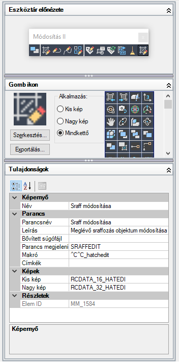

Dinamikus megjelenítés panel
A Dinamikus megjelenítés ablaktábla a Testreszabás a következőben ablaktáblán kiválasztott felhasználóifelület-elem előnézetét jeleníti meg. Lehetővé teszi a Parancslista ablaktáblán kiválasztott parancs képének, illetve a Testreszabás a következőben vagy a Parancslista ablaktáblán kiválasztott elemhez kapcsolódó tulajdonságoknak a szerkesztését.
A kiválasztott elem alapján az alábbi terület(ek) jelenhetnek meg:
  • Gomb ikon
  • Információ
  • Panel előnézete
  • Tulajdonságok
  • Gyorstulajdonságok
  • Gyorsbillentyűk
  • Eszköztár előnézete
  • Munkaterület tartalma
